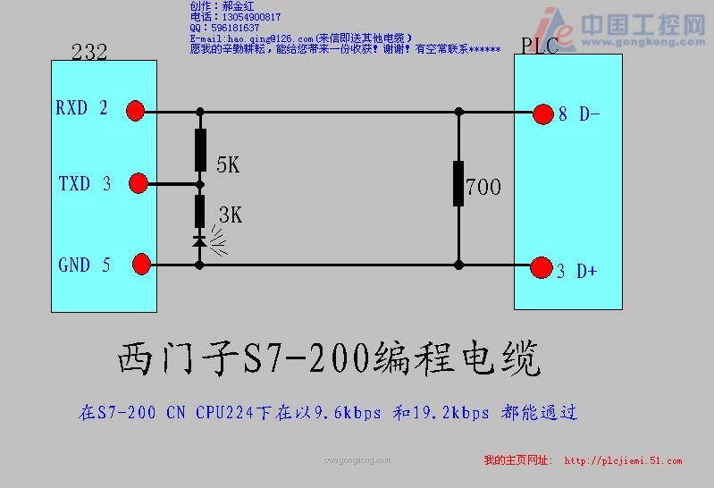

今天买了台二手的西门子S7-200   CPU222 ,然后自己做了根编程电缆,感觉是多么的爽啊!PLC花了近500大洋,电缆我只用了3元钱就自己搞定!

PC/PPI接口       其实在本论坛资料上有,下面是图片:

这种简易的编程电缆使用过程中应尽量避免带电拔插,否则易损毁PLC端通讯口。

对,因为它不是光电隔离的,不可以带电拔

请教一下,那个电阻和二极管的型号怎么确定?

功率大小无所谓,普通发光二级管(通讯时,发光二级管是闪烁的),也就几毛钱的成本
