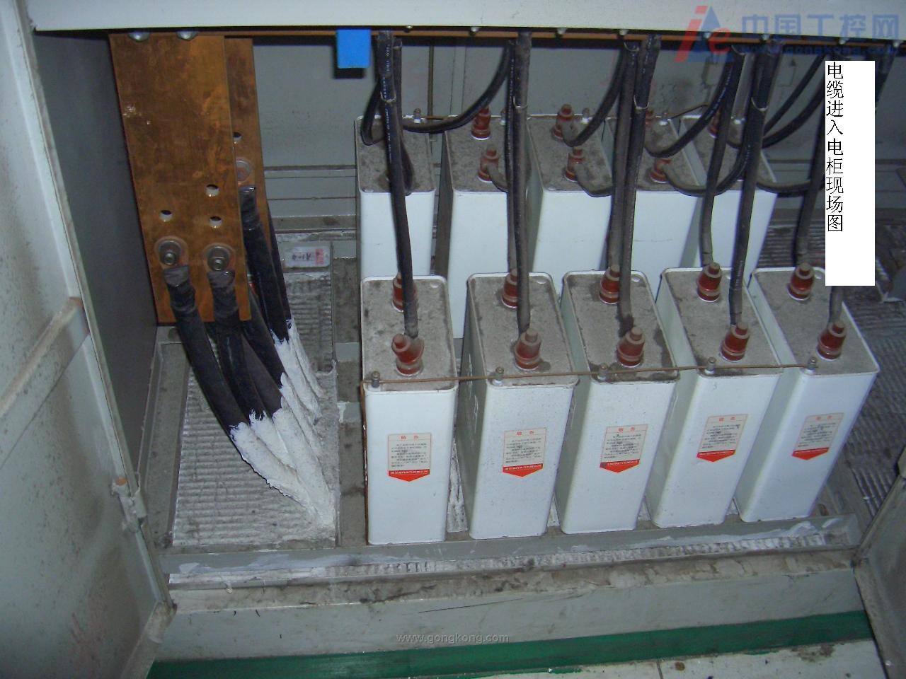

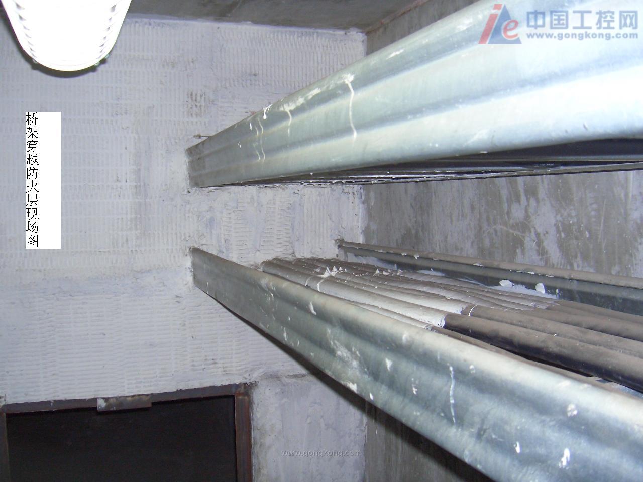

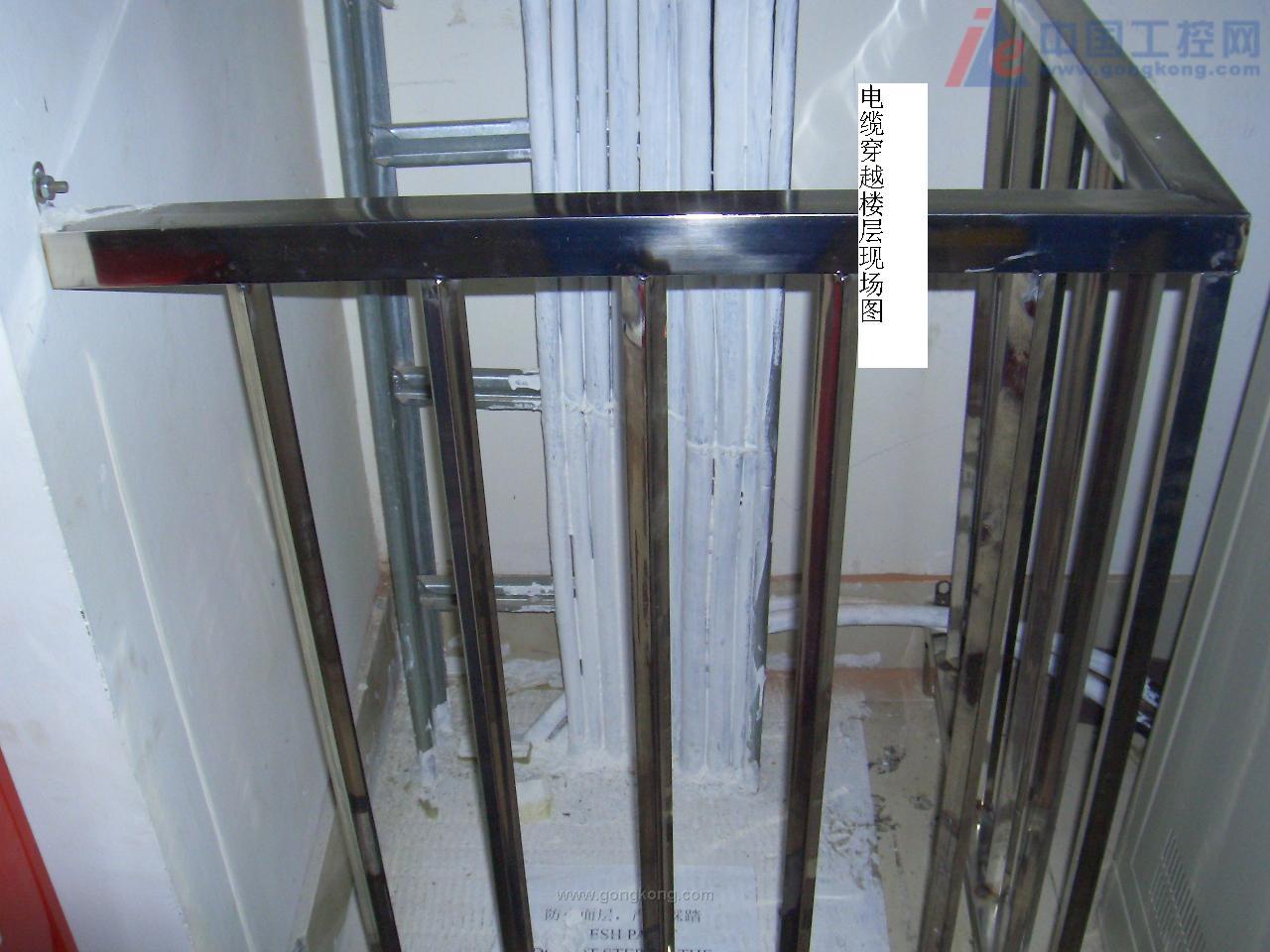

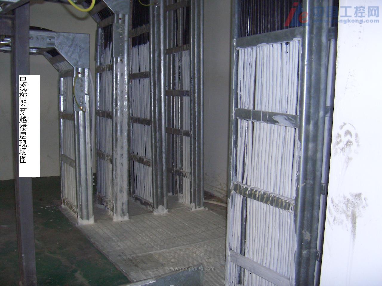

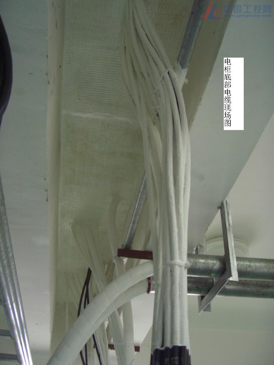

以下是我们公司电缆桥架防火照片,大家认为还可以就顶一下哦,哈哈!

呵呵,偶正有点奇怪呢。
请楼主介绍一下你们做防火有特别的原因吗,用啥做的,投资多少?谢谢。

就是防止电缆意外起火,照成严重的损失,防止火焰顺着电缆蔓延到其它区域。这样做的话就可以将防止火灾控制在最小范围以内。
采用进口防火棉及防火涂料。
7.1 工程所使用之施工材料全部皆由乙方供料,采责任施工制。
7.2 工程使用之防火材料(防火涂料CP670, 防火密封胶CP606, 防火隔离板CP670,防火水泥CP636,电缆涂料除CP678)必须提出原制造厂之 。
ISO-9001品质认证书外,且须符合下列规定:施工完成后必须能达到防水,烟及隔
离有毒气体之通过,并依照Astm E814 时间 / 温度曲线之标准直接燃烧试验达2小时以上。
包商要当面进行实验,甲方提供在施工中多余的废电缆进行测试,其它测试材料及防火涂料等由乙方提供。
7.3 防火涂料:
7.3.1 室内外皆可使用,需具IEC-332-3及FM 测试机构之认证。
7.3.2 本涂料须为水质,所含成分须保证完全不含石棉,有机溶剂及致癌物。
7.3.3 本涂料不论使用于室内外皆不受温度朝湿气候,紫外线幅射及日晒雨淋而退
化,依然保有原防火特性。
7.4 防火泥:
7.4.1具有膨胀性,且对于各种金属表层及电缆披覆无腐蚀性,通过UL1479之认证。
7.4.2具有耐水,耐热,抗酸碱,耐油之特性不含石棉,可燃性溶剂或有毒之化学物。
7.5 防火隔离板:
7.5.1 系矿物棉板制品,密度 150kg/M3 以上。
    7.5.2 配合上述防火涂料,通过 Factory Mutual 2小时防火等级并包含水柱冲射试验。
