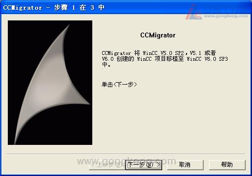

1、打开运行WINCC TOOL里的 Project Migrator,下图1
                                                                              图1

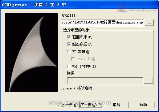

2、执行下一步,并装载项目,选中相应的参数,选则相应输出路径,点击下一步。见图2

5、继续第2小项操作,为了防止出错,可先不要勾选 “RT数据”和“换出的数据”

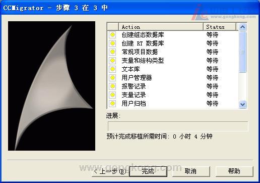

6、按“下一步”则出现开始转换对话框,点击“完成” (如图4)
                                                                              图4
6、等待转换完毕即可
注意: 转换过程中直接将源程序替换,所以如果想保留源程序则需提前做好备份
