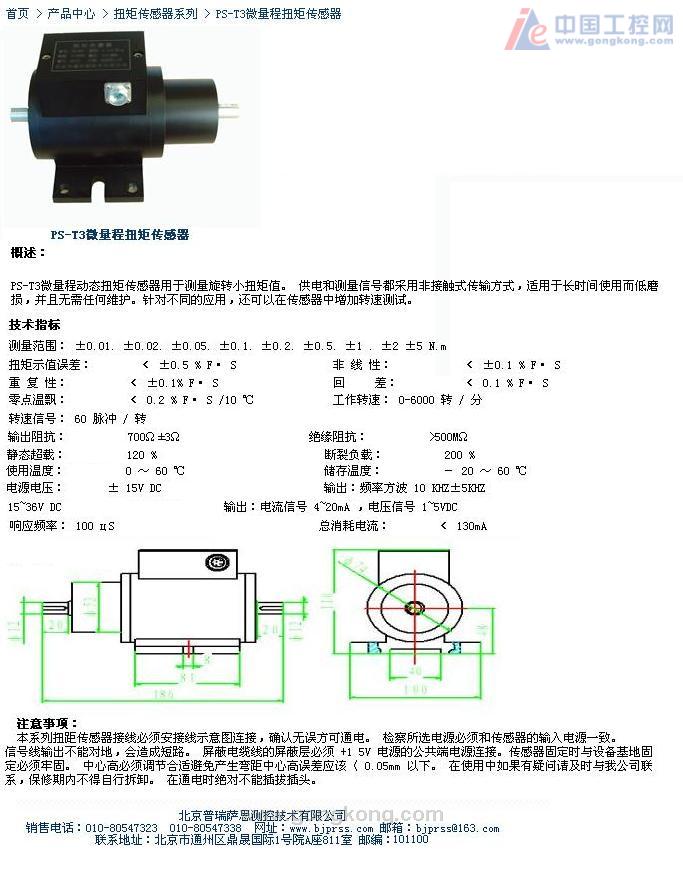

zxldzf
  • 帖子:2帖 | 551回
  • 历史总积分:575
  • 注册:2001年3月27日
发表于:2008-05-13 22:13:10
