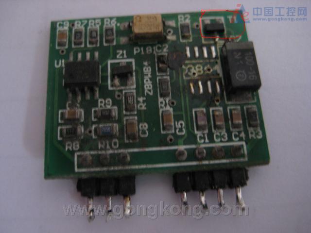

有修过春日KVFG-H变频器的吗?红圈内的三极管是什么型号(现在看不清楚),可以用什么贴片三极管代替。谢谢1

可以用9013代替,,,,

Z1应该是3V稳压管吧?

Z1应该在16V左右

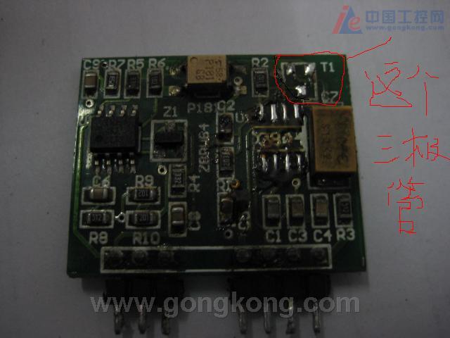

红圈内的绝对是三极管是什么型号(现在看不清楚),可以用什么贴片三极管代替。谢谢1

用9013代替成功了,谢谢大家!
