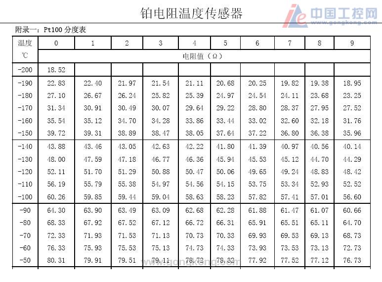

小弟第一次接触温度传感器,看到Pt100分度表,对于它的使用没有确定,如果要查12。36对应的电阻如何查找,请各位大虾指点。部分表如下图:

你的表上最高的温度只有-50度,没列完吧 怎么查12.36度呢?还有你这张表的精度为0.1, 12.3或12.4可以查,12.36怎么查?

表格为一部分,没有列完,如果查12。3,是列为12 行为3对应的值吗?

左边一列是10度,再加顶上一行是1度。比如35,在左边一列30右边找对应顶上 5 度的值,即可得出35度时的电阻。

谢谢 周公。在分度表中是否可以查找带小数点的温度值?

‘.36’估计没有,一般热电阻测到0.1就差不多了,中间阻值可以计算得出,因为Pt100基本可以认为是线性的,1度以下有点偏差也无所谓。

Pt100的基本误差是0.3或0.15度(根据选用的等级不一样);查表法是查不到.36的值,它所对应的电阻值也非常之小,估计查出来也没有仪表能满足测量精度。
