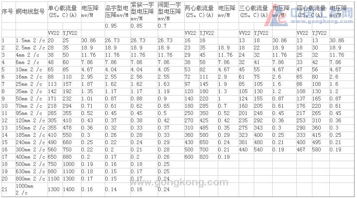

谁有导线线径与电流规格表啊,我现在急需啊
领导要我找啊
我网上找不到啊,请各位老师指教!!
从1.5到100的啊
谢谢

导线的铺设发热量和电流有关,笼统的问题不好回答!

楼主看看,这个适合你用么。

好贴 .感谢2楼.
