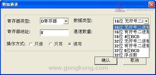

我用FX系列PLC和MCGS连接,无法显示小数点,不如采集值为33.55,MCGS里却实现3355.00,不知道问题出在哪里?
我选择32位无符号二进制

比如采集值为33.55,MCGS里却显示3355.00

D寄存器本来就不能直接表现为小数

请问楼上的朋友,那应我要表现出小数该怎么做呢?

换成32位浮点,小数问题解决了,但经常显示1e+010,难道超出最大值了?

你可以在数据后处理上对其通道数据处理,比如工程转换。

工程转换处理定义范围后好多了,谢谢

工程转换就可以了,这个需要根据自己的需要转换
