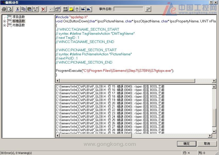

我在wincc5.1中创建C动作,实际上语句没有格式上的错误,就是编译不过去,提示错误,将原画面上的C-action编译时,也提示错误,如下图:

好像不是这一句的错误

编辑全局脚本时,也提示这样的错误,看来是WINCC软件本身有问题哦,就目前看可能是由于使用WINDOWS优化大师所造成的.
