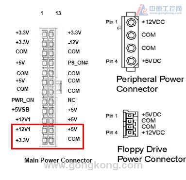

电源是主机的心脏,为电脑的稳定工作源源不断提供能量。是不是大家以为木头又要推荐电源了,哈哈,今天我们不谈产品,主要聊一下每个电源上都具有的输出导线。对于不同定位的电源,它的输出导线的数量有所不同,但都离不开花花绿绿的这9种颜色:黄、红、橙、紫、蓝、白、灰、绿、黑。健全的PC电源中都具备这9种颜色的导线(目前主流电源都省去了白线),它们的具体功能相信还有不少网友搞不清楚,今天就给大家详细的讲解一下。
 黄色:+12V
  黄色的线路在电源中应该是数量较多的一种,随着加入了CPU和PCI-E显卡供电成分,+12V的作用在电源里举足轻重。
  +12V一直以来硬盘、光驱、软驱的主轴电机和寻道电机提供电源,及为ISA插槽提供工作电压和串口设备等电路逻辑信号电平。+12V的电压输出不正常时,常会造成硬盘、光驱、软驱的读盘性能不稳定。当电压偏低时,表现为光驱挑盘严重,硬盘的逻辑坏道增加,经常出现坏道,系统容易死机,无法正常使用。偏高时,光驱的转速过高,容易出现失控现象,较易出现炸盘现象,硬盘表现为失速,飞转。目前,如果+12V供电短缺直接会影响PCI-E显卡性能,并且影响到CPU,直接造成死机。
  蓝色:-12V
  -12V的电压是为串口提供逻辑判断电平,需要电流不大,一般在1A以下,即使电压偏差过大,也不会造成故障,因为逻辑电平的0电平从-3V到-15V,有很宽的范围。
  红色:+5V
  +5V导线数量与黄色导线相当,+5V电源是提供给CPU和PCI、AGP、ISA等集成电路的工作电压,是电脑中主要的工作电源。目前,CPU都使用了+12V和+5V的混合供电,对于它的要求已经没有以前那么高。只是在最新的Intel ATX12V 2.2版本加强了+5V的供电能力,加强双核CPU的供电。它的电源质量的好坏,直接关系着计算机的系统稳定性。
  白色:-5V
  目前市售电源中很少有带白色导线的,白色-5V也是为逻辑电路提供判断电平的,需要电流很小,一般不会影响系统正常工作,基本是可有可无。
  橙色:+3.3V
  这是ATX电源专门设置的,为内存提供电源。最新的24pin主接口电源中,着重加强了+3.3V供电。该电压要求严格,输出稳定,纹波系数要小,输出电流大,要20安培以上。一些中高档次的主板为了安全都采用大功率场管控制内存的电源供应,不过也会因为内存插反而把这个管子烧毁。使用+2.5V DDR内存和+1.8V DDR2内存的平台,主板上都安装了电压变换电路。
  紫色:+5VSB(+5V待机电源)
  ATX电源通过PIN9向主板提供+5V 720MA的电源,这个电源为WOL(Wake-up On Lan)和开机电路,USB接口等电路提供电源。如果你不使用网络唤醒等功能时,请将此类功能关闭,跳线去除,可以避免这些设备从+5VSB供电端分取电流。这路输出的供电质量,直接影响到了电脑待机是的功耗,与我们的电费直接挂钩。
  绿色:P-ON(电源开关端)
  通过电平来控制电源的开启。当该端口的信号电平大于1.8V时,主电源为关;如果信号电平为低于1.8V时,主电源为开。使用万用表测试该脚的输出信号电平,一般为4V左右。因为该脚输出的电压为信号电平。这里介绍一个初步判断电源好坏的土办法:使用金属丝短接绿色端口和任意一条黑色端口,如果电源无反应,表示该电源损坏。现在的电源很多加入了保护电路,短接电源后判断没有额外负载,会自动关闭。因此大家需要仔细观察电源一瞬间的启动。
  灰色:P-OK(电源信号线)
  一般情况下,灰色线P-OK的输出如果在2V以上,那么这个电源就可以正常使用;如果P-OK的输出在1V以下时,这个电源将不能保证系统的正常工作,必须被更换。这也是判断电源寿命及是否合格的主要手段之一。

请问前辈们,我是新来的,我上次在资料上看到有人使用旧电源+旧光驱当CD用,好像就是要短接某两条线让电源供电,我昨晚找了半天也没有找到那篇文章,所以还不知道是哪两条线,我看到楼主说短接绿线和任意一条黑线就可以判断电源是否正常,我想请问,是不是就是这两条线短接后,可以让电源一直供电?断开后电源自动停止供电?

对:lameig 关于请问前辈们,我是新来的,我上次在资料上看到有人使用旧电源+旧光驱当CD用,好像就是要短接某两条线让电源供电,我昨晚找了半天也没有找到那篇文章,所以还不知道是哪两条线,我看到楼主说短接绿线和任意一条黑线就可以判断电源是否正常,我想请问,是不是就是这两条线短接后,可以让电源一直供电?断开后电源自动停止供电? 内容的回复
是的,短接绿线和黑线,然后断开,电源内就启动,再短接绿线和黑线,电源就停止了。

对:lameig 关于请问前辈们,我是新来的,我上次在资料上看到有人使用旧电源+旧光驱当CD用,好像就是要短接某两条线让电源供电,我昨晚找了半天也没有找到那篇文章,所以还不知道是哪两条线,我看到楼主说短接绿线和任意一条黑线就可以判断电源是否正常,我想请问,是不是就是这两条线短接后,可以让电源一直供电?断开后电源自动停止供电? 内容的回复:
只要短接绿色和黑色就是强制电源启动,直到你断开绿色和黑色线。
