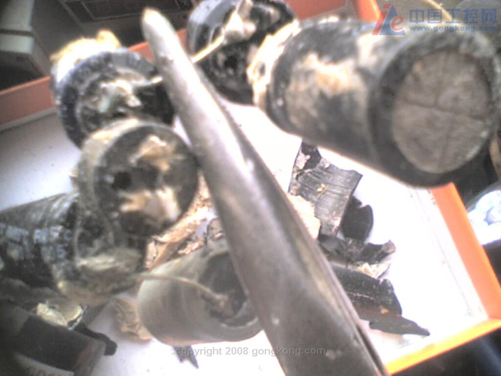

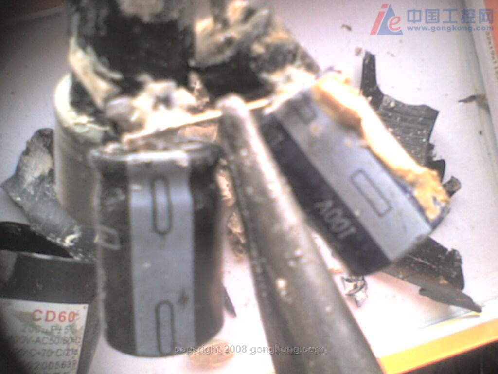

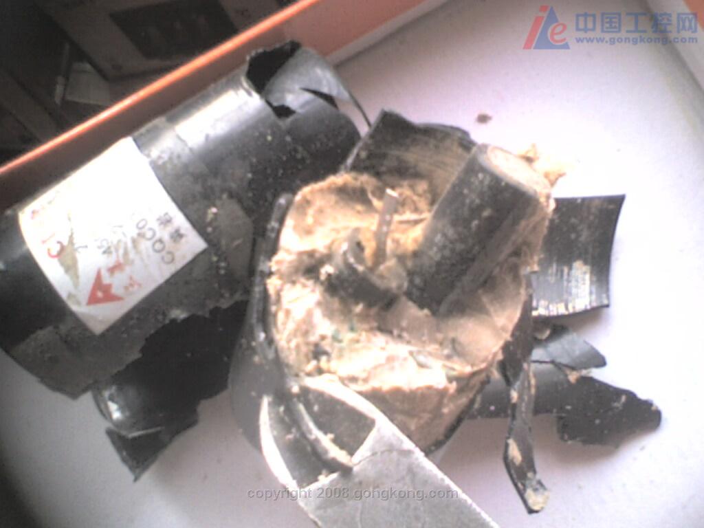

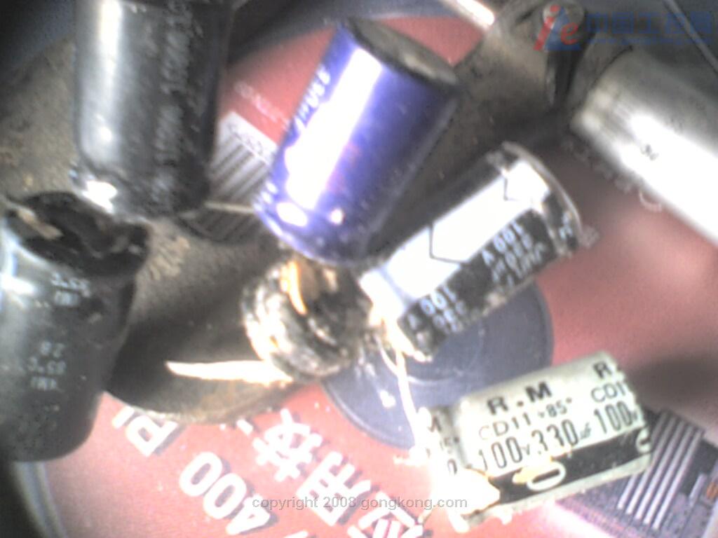

实拆解一支正在使用的单相电动机.起动电容器图 点击:1138 | 回复:6
常师傅
  • 精华:2帖
  • 帖子:82帖 | 1533回
  • 历史总积分:1915
  • 注册:2006年2月11日
发表于:2008-04-17 09:55:33

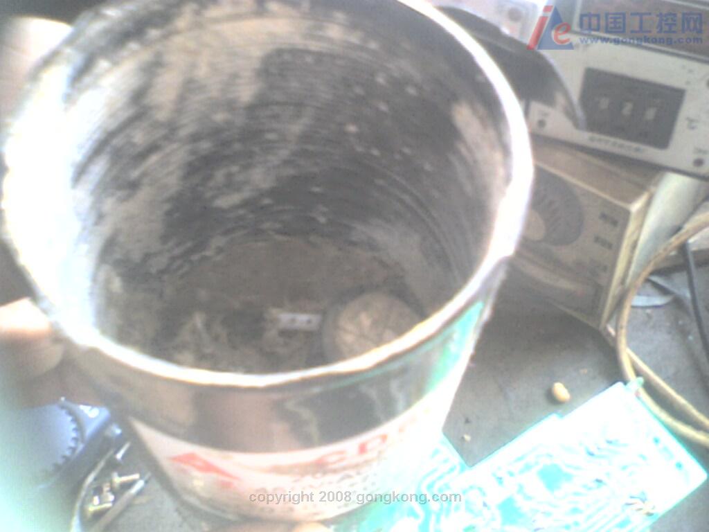

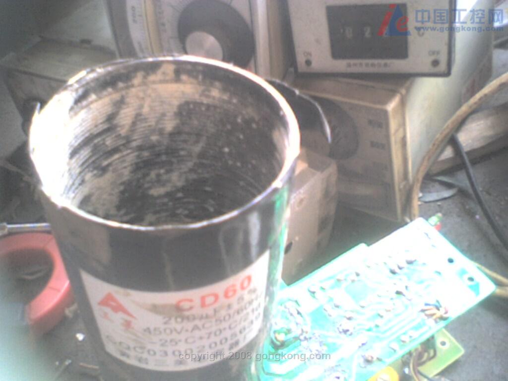

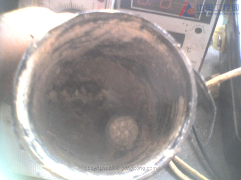

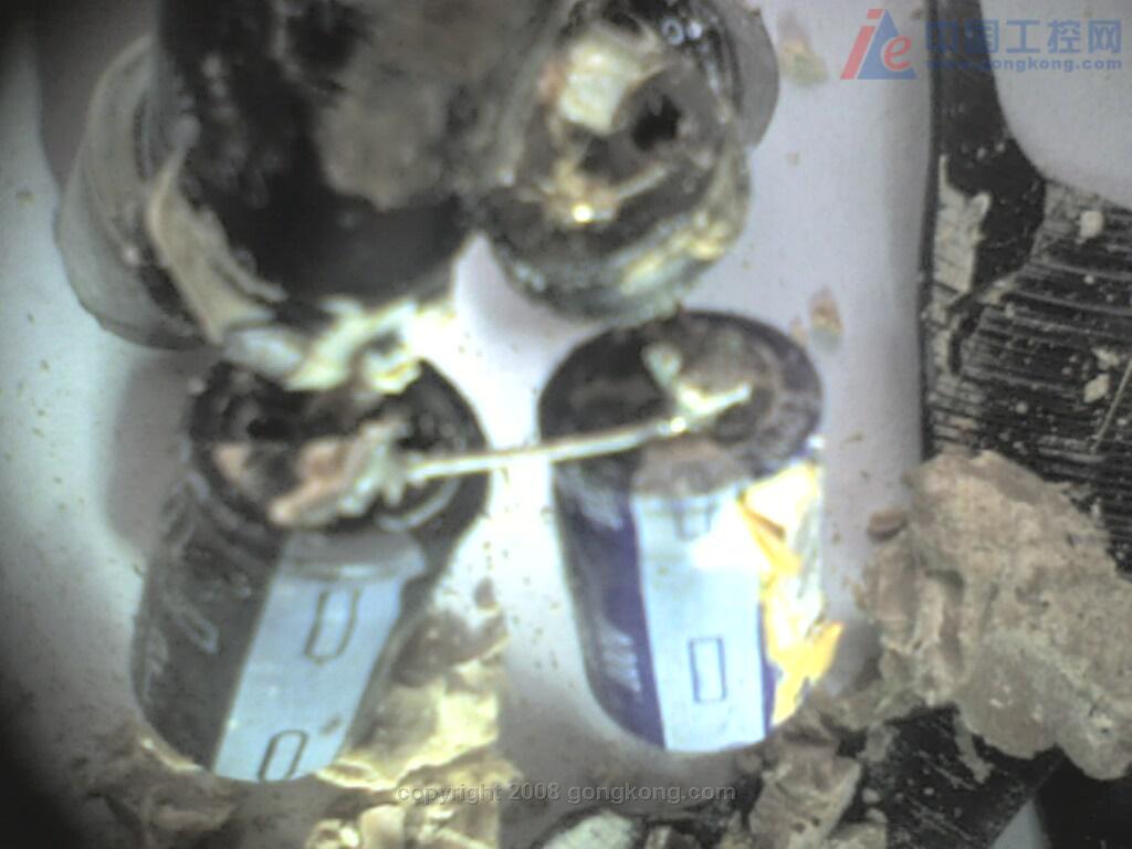

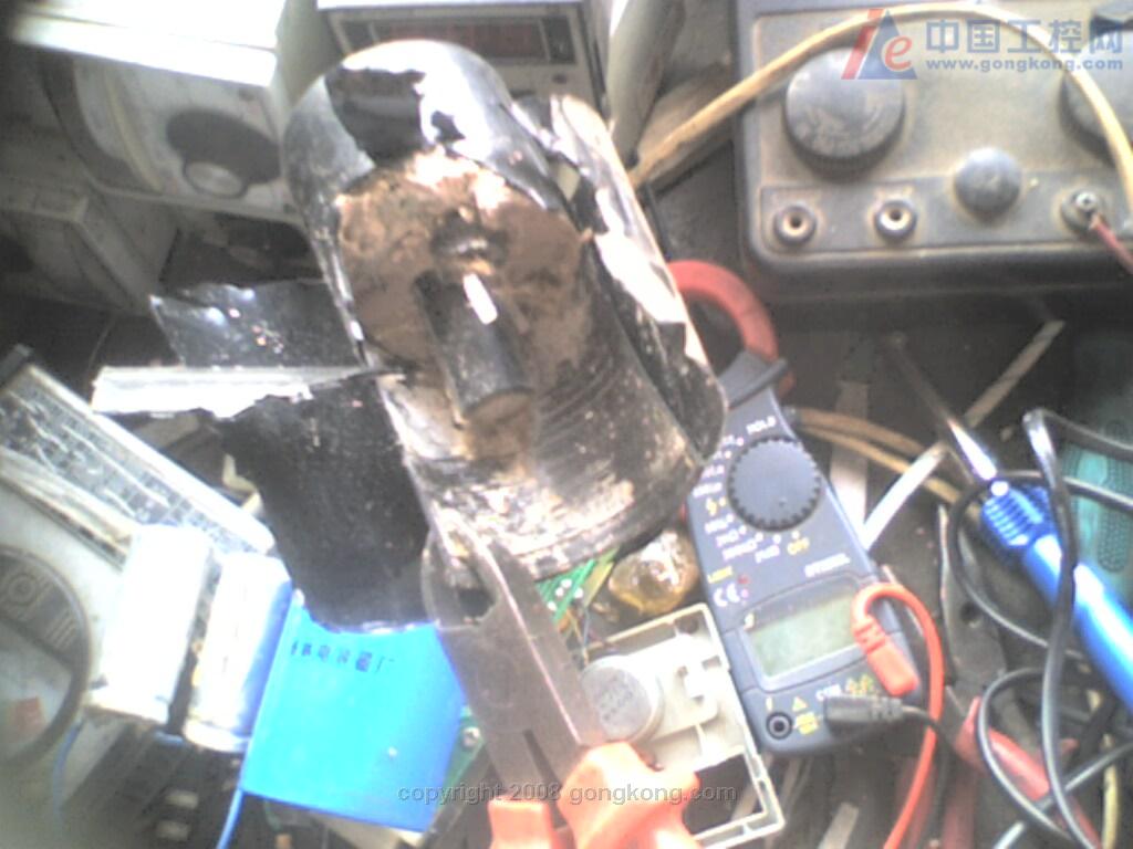

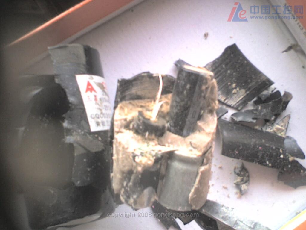

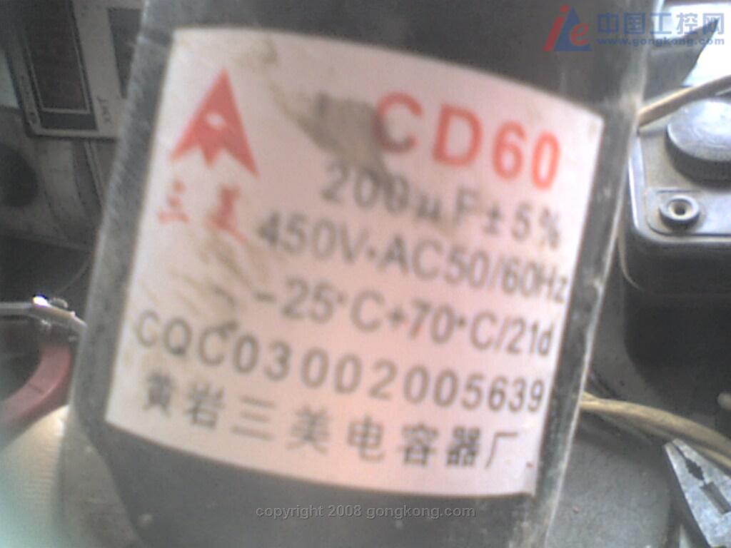

为让大家更了解起动CD电解起动电容构造.现实拆解一支正在使用中的单相机.起动电容器
手机拍的 不是很清晰

拆下来就废东西了,什么也发现不了

什么拍的?怎么这么模糊?

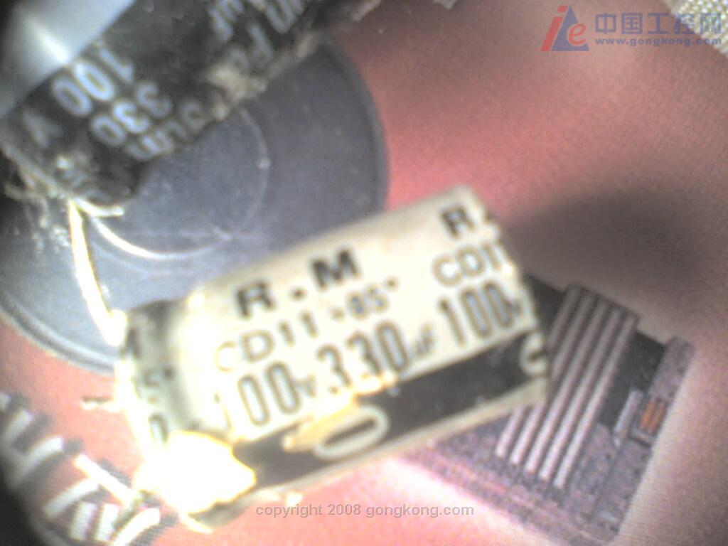

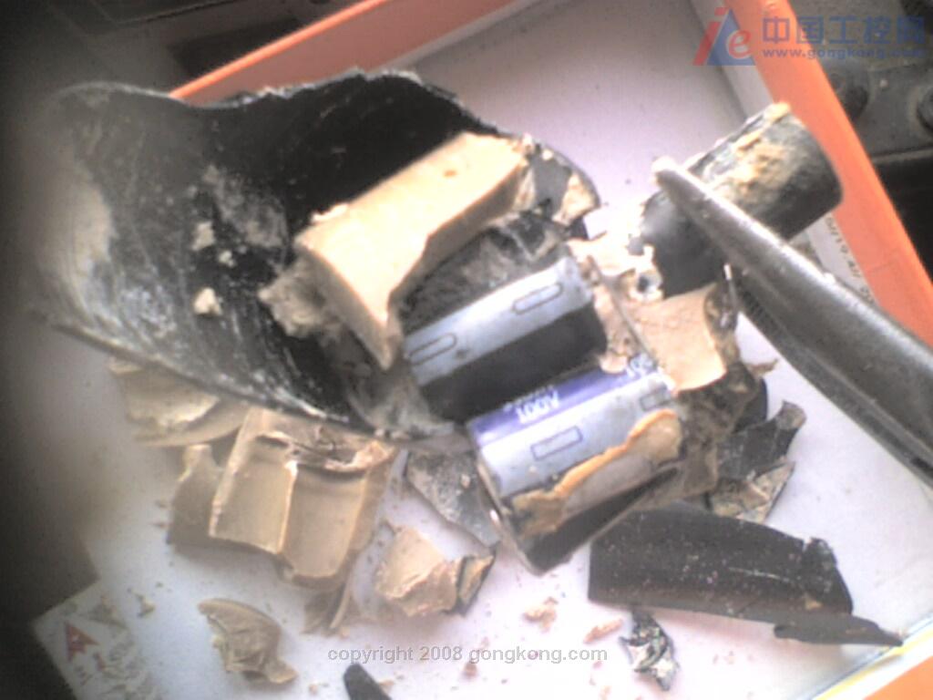

垃圾。就是拿几个低耐压等级的普通电容串联起来提高耐压,然后封装在一个大电容的外壳里,90年代比较流行,想不到今天还有厂家干这种缺德事。。

抵制造假!本身应该是油侵无极性电容,改成了有极性的电解电容。

 如果你的眼神没有问题的话.你起码会发现其是由多个低压电容器串联后.发现你未知的东西也许是没有止境的.
呵呵.个人到是常怀以下观点.世上的东西无所谓真假.不必那么教条.只要能稳定,可靠地完成它胜任的工作就可以了
