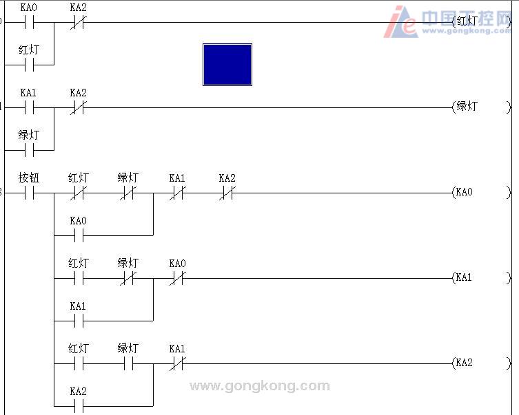

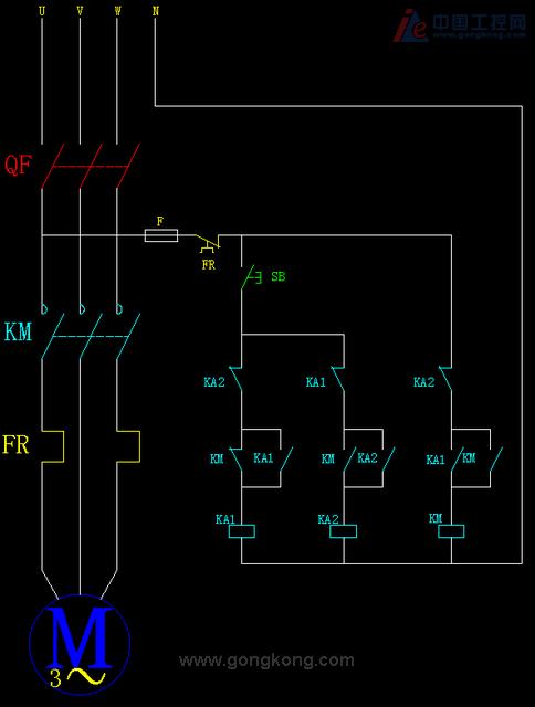

大家好。请教一个问题。设计一个电路:
一个按钮控制一个继电器
要求按一下吸合再按一下断开。使用元件越少越好。
请教

13楼
我晕厥
不让我搞图
我已画好了

发表于:2008-04-24 10:55:07
14楼
这是一张按一下启动一个,再按一下启动另外一个,按第三下停止工作,对于你的要求是一样的可以达到,还可以简单一点你自己去想.

如果象上楼那位用PLC的话就太简单了。
hncdld
  • 帖子:2帖 | 50回
  • 历史总积分:67
  • 注册:2006年6月24日
发表于:2008-04-25 23:33:13
18楼
那不是PLC的设计方式呀,那是纯逻辑设计的呀,在继电器上面通用的呀!

19楼
这个不 就是单按钮起停电路吖
