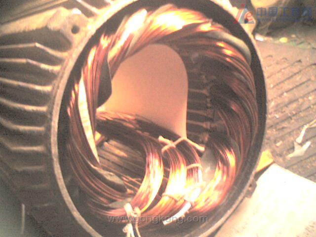

           续发图第四页

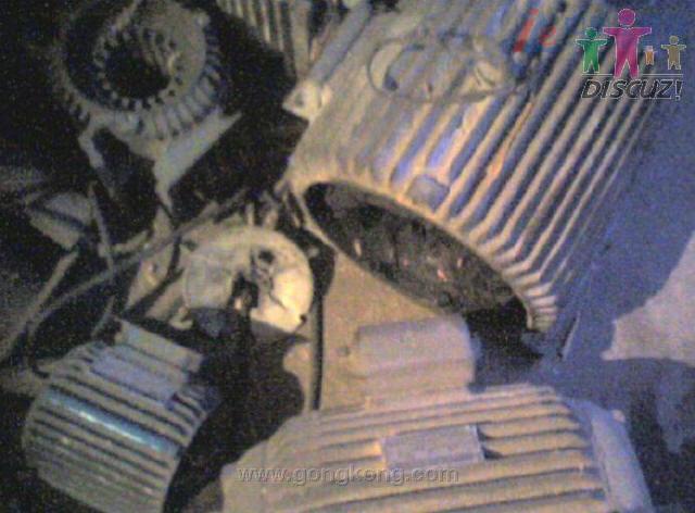

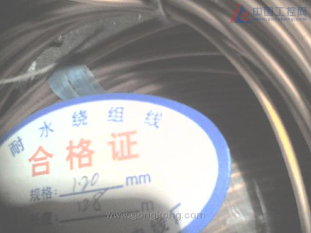

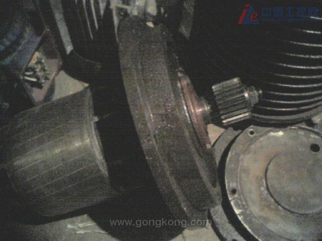

电机修理的几张图..高手们指正
今天早晨的/滚桶电机.还没浸漆
小型同步发电机的,谐波绕组还没有
续发图第四页

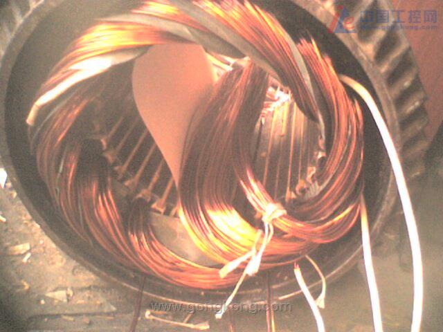

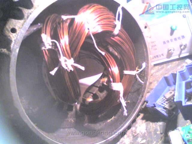

    看了你修的电机图片,绕组绕得还不错。给你提几点建议:
1. 用的绝缘纸是青壳纸吧,建议用DMDM,绕组的绝缘很重要哟。
2. 喇叭口图片上看没有整形,建议用模具整形处理,这样绕组在浸漆后可以提高绕组的机械特性。
3. 绕组端部的帮扎带最好选用棉布帮扎带,缠绕时增大缠绕密度以提高电机的耐潮性、耐腐蚀性和机械强度。
   愚见!仅供参考。

  西部的兔子:    引用 加为好友 发送留言   2008-3-14 19:08:00
   愚见!仅供参考
-----------------------------------------------------------------------------------------------------------------------西部的兔子:呵呵.谢谢你认真又具体的建议.
对于你的建议.个人有如下看法:
    一DMDM多年前经多批次电机应用,觉不适用.喇叭口相间绝源就是用DMD也是易化的.我的主绝缘用的是双DMD的.
    DMDM主绝缘和相绝缘都不适用的
   二.喇叭口是用相关模具整型的,这个不错.现不易整型过渡.毕竟现在的线绝缘太薄.太脆弱了
   三."绕组端部的帮扎带最好选用棉布帮扎带"是不可以的.用它绑扎影响散热.其绝缘级别耐热也不够啊
    呵呵.好!真诚谢谢朋友建议.

   呵呵!我在电机行业做了五六年了,我们是专业做电机的,我们选用的DMDM厚度是0.25mm的,再加一层薄膜配合使用,效果不错的。棉布帮扎带可以耐高温130度。

哦.才五六年,已是不错了. 专业应该做得更认真呵----棉布帮扎带: 不是一个等级上的东西是不能乱用的

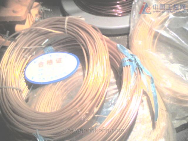

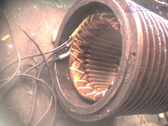

有空再贴点个人老工具及近日的图片
15KW连绕
还是老机座JO2皮实  此10KW
此两JO210KW
此变频无输出.检查中
11WK滚桶.惭愧.我卷的.还说的过去吧
短路验收中
防水线
滚桶组件
单.双电桥
示波器SR8S

  不会吧.如果是中级以上电工.电桥.示波器.交直电机卷绕.维护等.配柜.补偿,气液动等.都应该是正常的事吧...
  哈哈.修电机是独立的行业吗?偶这个电工.做交流焊机.只铁芯就用过两吨以上.手上还有近一吨呵.
