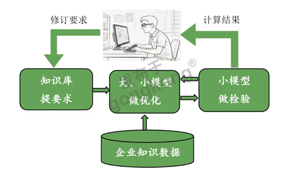

按照我的理解,未来Agent大体上是这样的一种逻辑。有个大模型(可能与小模型协作),根据企业的知识数据进行优化工作。此前有个知识库,主要是用人类语言提出的各种要求。其中,大模型的优势在于能够直接理解人类的语言。但是,大模型容易出现幻觉,优化的结果也未必符合人的要求。这个时候,可以用一个小模型对优化结果进行检验、对优化结果进行把关。如果不合适,就退回去重新优化。小模型检验通过后,再给人去看。如果人觉得不合适,可以把自己的要求直接说出来,放到知识库中、以便进行下一轮的优化。
这个逻辑结构大体上减少了两类人机之间的断点。一类是人只要按照人类的语言提要求就可以了,不必要改写和优化程序;一类是优化和检验尽量都让机器去做,也大大减少了人的参与。断点少了,效率就大大增加了。而且,每次使用的时候,人的要求都可以记下来,今后做同样或者类似的事情的时候,就不用再告诉机器了。所以,系统能越用越聪明。
