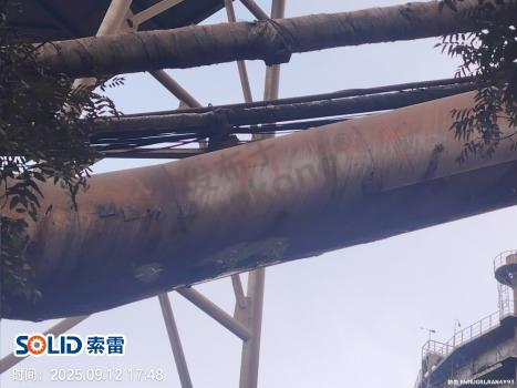

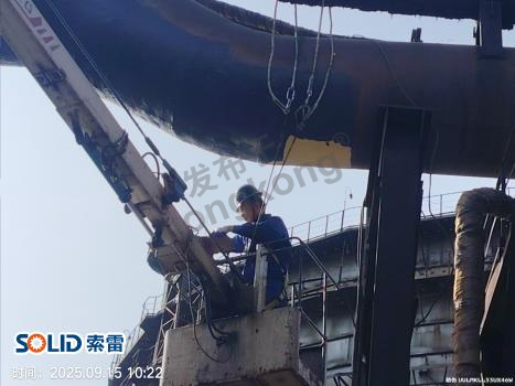

一、煤气管道泄漏:钢铁焦化企业的重大安全隐患
煤气管道是钢铁、焦化、煤化工企业运行的关键设施。长期暴露在户外环境中,管道表面受到大气腐蚀、介质腐蚀以及温度变化引起的结构应力影响,极易在焊缝、弯头、管道下半部等位置出现渗漏。
一个典型的场景:某大型钢铁集团动力厂,运行多年的煤气主管道下半部因长期积液和污泥堆积,出现大面积均匀腐蚀穿孔,开机运行时漏点密集,煤气持续外泄。
冶金行业煤气管网中,H₂S含量通常为50-500mg/m³,腐蚀速率可达0.5-1.2mm/年。一次煤气管道泄漏的综合损失,包括抢修费用、安全处置、停机损失等,通常在数十万至数百万元。

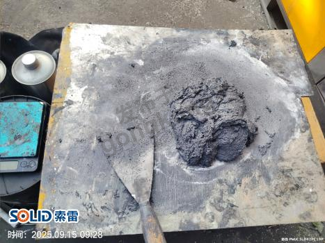

设备管理者面临的四个核心问题:
1、能否不停产修复? 全厂停气置换,损失巨大
2、动火是否安全? 焊接需要动火,管道内输送的是易燃易爆介质
3、修复后能维持多久? 临时堵漏材料不耐腐蚀,很快再次失效
4、现场条件能否施工 高空、低温、带压,多数技术无法适用
传统修复方式包括补焊、打卡子、做管箍、密封胶堵漏等。这些方法要么效果不持久,要么安全隐患突出。停气、吹扫、置换、动火焊接的作业模式,工期通常需要3-5天,安全风险高,停产损失大。
是否存在一种方法,可以实现不停气、不动火、带压修复?

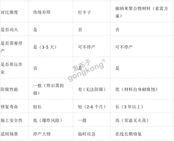

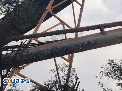

二、管道修复技术的路径对比
将当前可行的几种管道修复方式进行横向对比:
从对比中可以明确看出,碳纳米聚合物材料技术路径在不停产、不动火、带压作业、防腐性能四个维度上具有不可替代性。这正是索雷工业的技术定位。

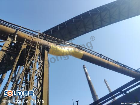

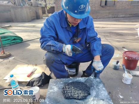

三、碳纳米聚合物材料的技术原理
索雷碳纳米聚合物材料是以碳纳米管为增强相、高分子聚合物为基体的高性能复合修复材料。它不是普通的密封胶或修补剂,而是专门为工业带压堵漏和管道增强设计的结构型修复材料。
技术原理层面,这种材料相当于一种冷焊技术:
●对钢铁、铸铁、不锈钢具有优异的附着力,即使在带压泄漏面有微量介质渗出的情况下,仍能实现有效粘接
固化过程不产生高温,不会对管道本体造成热损伤
固化后机械强度高,能够耐受焦炉煤气中硫化氢、焦油等腐蚀介质的长期侵蚀
●可根据现场温度条件调节固化速度,低温环境下同样适用(通过热风枪辅助加热加速固化)
在安全层面,常温施工、无火花、无静电风险,满足易燃易爆区域的作业要求。

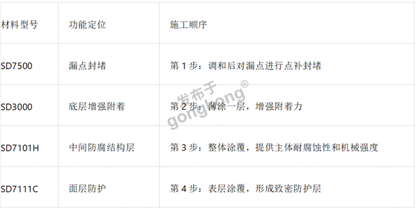

索雷的材料体系针对各工序分别设计了专用型号:
分层涂覆的工程逻辑在于:每层材料承担不同的功能,SD7500负责快速封堵漏点,SD3000确保底层附着力,SD7101H提供长期耐腐蚀的主体结构,SD7111C在表层形成耐老化、耐介质的致密保护层。四层协同作用,实现从堵漏到防腐的完整修复。

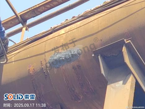

第三步:漏点封堵
调和SD7500材料
对漏点逐个进行点补封堵
确保每个漏点被材料完全覆盖,无遗漏

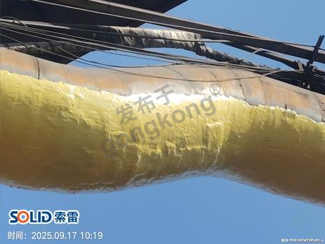

第四步:分层涂覆
底层:SD3000薄涂一层
中间层:SD7101H整体涂覆
面层:SD7111C整体涂覆
管道较长且早晚气温较低,涂覆分多次完成(现场安排两班人员交替作业)
