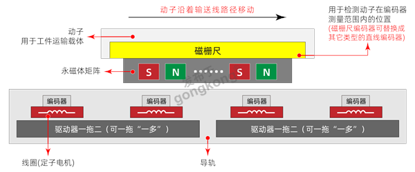

磁驱输送线作用原理是什么?
磁驱输送线基于交变磁场与直线电机原理运作,系统由定子和动子构成。定子固定在输送线轨道上,含有按特定规律排列的线圈绕组;动子承载物料,装配永磁体。
电流通过定子线圈产生交变磁场,磁场与动子永磁体相互作用,根据洛伦兹力定律产生推动力,推动动子沿轨道直线运动,从而实现物料输送。
(磁驱输送线的组件构成框架示例图)

VPLC712作为磁驱多动子输送线控制器,统一执行多动子运动控制,并与各工位设备进行数据交互。多动子驱动用标准直线电机与标准编码器反馈,控制器经EtherCAT总线连接伺服驱动器,控制定子线圈电流形成行进磁场,与动子永磁体矩阵作用产生推力,实现动子在接驳线、环形轨道及多轨道拓扑中自由运行与精准停靠。
