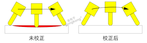

左图:旋转轴姿态误差未被补偿,刀尖在摆动过程中产生空间漂移,导致原本应为直线或等距的刀路出现明显下塌与过切区域(红色部分)。 右图:通过正运动四方盒试切标定旋转轴倾斜量,并使用G54坐标系偏置与G68/G68.2空间旋转进行几何补偿,使刀尖在旋转过程中保持在CAD/CAM理论轨迹上,刀路连续、无下塌。
