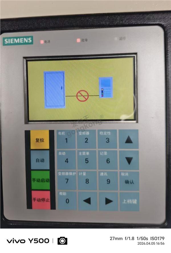

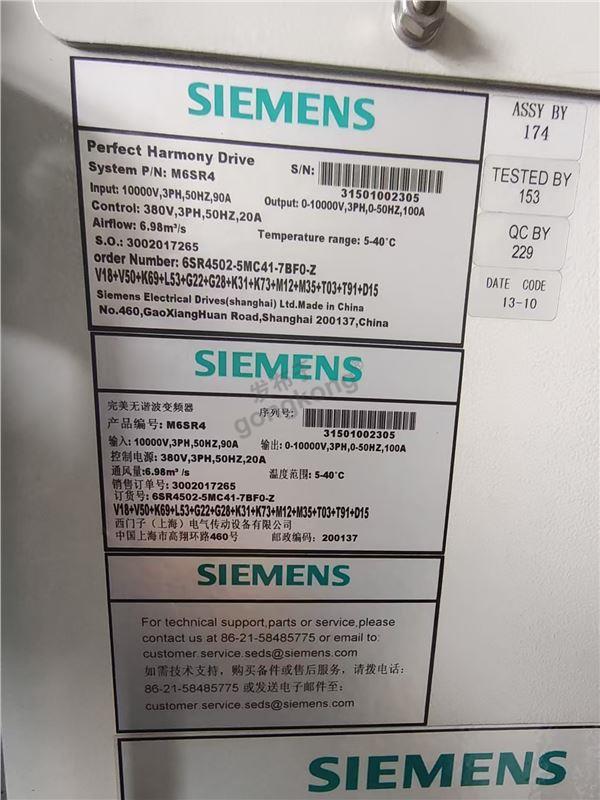

西门子罗宾康变频器面板报故障 ,键盘现在什么也按不了,大神帮我分析一下可能是哪些原因,有相关图纸分享一下

根据图片的诊断:核心是操作面板(HMI / 键盘)与变频器主控 CPU 板之间的通讯完全中断
可能的原因:
1、面板与主控的通讯线缆 / 接口问题
故障点:
面板背部的通讯插头松动、氧化、针脚弯曲 / 断裂;
柜内连接面板与 CPU 板的扁平电缆 / 屏蔽线破损、虚接、被柜门挤压;
主控板上的面板通讯接口(如 RS485 / 专用串口)损坏、虚焊。
排查方法:
断电后打开柜门,拔下面板插头,检查针脚是否完好、有无氧化,用无水酒精清洁后重新插紧;
检查通讯线缆全程是否有破损、弯折过度,用万用表通断档测试线缆是否导通;
若有备用线缆,直接更换测试,排除线缆本身故障。
2. 柜门联锁 / 安全回路异常(面板显示的 “门” 图标对应此回路)
故障点:
柜门未完全关紧,导致安全行程开关未闭合,系统触发安全联锁,切断面板通讯;
柜门行程开关损坏、接线松动,导致回路断开;
安全继电器故障,误触发联锁保护。
排查方法:
重新用力关紧柜门,确认行程开关完全触发;
断电后用万用表测量行程开关通断,损坏则更换;
检查安全回路接线,确认无虚接、断线。
3. 面板(键盘)本身硬件故障
故障点:
面板内部通讯芯片、按键矩阵电路损坏;
面板电源电路故障(无 5V/24V 供电);
面板程序跑飞、硬件老化。
排查方法:
断电后对面板进行冷复位(拔插面板插头、等待 5 分钟后重新上电);
用同型号完好面板替换测试,若替换后恢复,说明原面板损坏;
检查面板供电电压(正常为 + 5V 或 + 24V),无电压则排查供电回路。
第二大类的原因:
第二类:主控系统故障
1. 主控 CPU 板(控制板)故障
故障点:
CPU 板通讯端口损坏、程序死机;
CPU 板电源电路故障,导致通讯模块失电;
CPU 板与功率单元、I/O 板的光纤 / 通讯异常,引发系统保护,切断面板通讯。
排查方法:
对变频器进行完全断电复位(断开高压 + 控制电源,等待 10 分钟后重新上电),排除程序死机;
检查 CPU 板指示灯状态,若指示灯异常(如无电源灯、故障灯常亮),说明 CPU 板故障;
清洁 CPU 板上的光纤接头,重新插接,排除光纤通讯异常。
2. 变频器系统保护触发
故障点:
变频器发生严重故障(如过流、单元故障、过热、过压),系统触发保护,锁死面板操作;
控制电源电压异常(380V 控制电源欠压 / 缺相),导致主控板工作异常。
排查方法:
检查变频器柜内控制电源(380V,3PH,50HZ)是否正常,有无缺相、欠压;
查看变频器故障历史记录(若能通过后台软件读取),确认是否有其他严重故障;
检查柜内温度、风机运行状态,排除过热保护。
可以按着上面的 建议,排查下,若实在不行,只能 找售后维修了。

故障灯亮了,先点复位看能否消除故障,如果不能那就是致命故障,给设备断电,把负载拆了,再送电尝试复位故障,若故障没了则证明致命故障来自于负载,去检查负载排除故障。若故障依然存在,那问题就在变频器了,该修就修吧。
一般情况变频器会报故障代码的,你这怎么是这个样子,按你这个图片信息猜的话,面板和变频器连不上,这也不是不可能,高压变频你还是不要自己搞了,找厂家处理吧。
