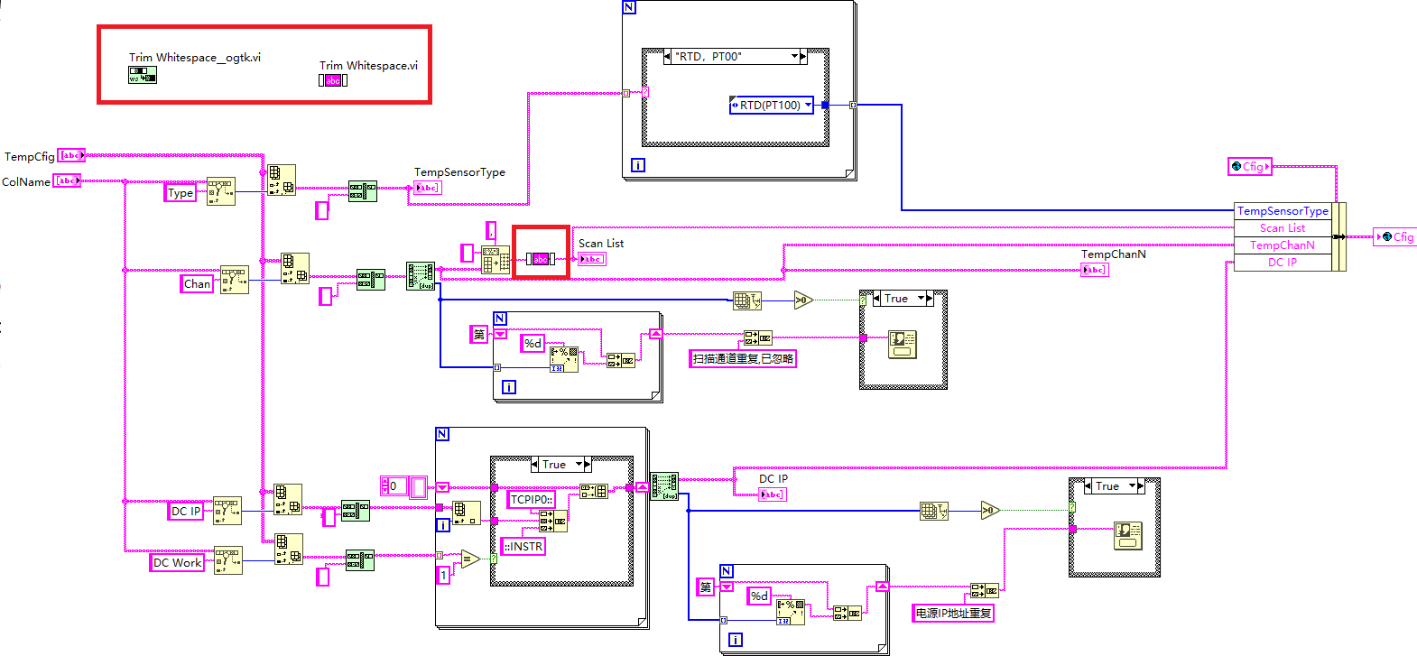

Trim Whitespace VI 为 LabVIEW 原生字符串处理 VI,可删除字符串首尾 ASCII 空白字符,支持两端、首部、尾部三种修剪模式,不影响中文等双字节字符与中间格式。原生高效稳定,无额外依赖,适配数据清洗、格式规整等场景,性能远优于第三方 OpenG 版本,是工业自动化与测试测量中字符串格式处理的核心工具。

场景:Array To Spreadsheet String 转换数组为表格字符串后,末尾自动生成换行符,导致文件写入与 Excel 导入格式错乱。
方案:将该 VI 输出接入 Trim Whitespace 的 string 端,location 设置为 2(End of string),输出结果直接写入文件或报表。
效果:精准删除末尾换行,保留表格内部分隔格式,数据格式规范,导入无异常。
