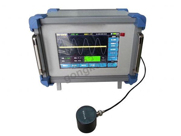

局部放电检测是评估电力设备绝缘状态的关键手段,而电脉冲局放仪作为核心检测工具,其测量结果的准确性直接关系到设备的安全运行与寿命评估。因此,定期对电脉冲局放仪进行计量校准检测,确保其性能符合标准要求,具有重要的工程意义。
校准检测的重要性
电脉冲局放仪通过捕捉电力设备内部局部放电产生的电脉冲信号,判断绝缘缺陷的严重程度。若仪器自身存在测量偏差,可能导致误判:一是将正常设备误判为存在缺陷,造成不必要的停运与维修;二是忽略实际存在的绝缘隐患,增加设备故障风险。定期校准可有效避免因仪器漂移或老化导致的测量误差,保障电力系统的稳定运行。
校准检测的主要内容有哪些?
电脉冲局放仪的校准需依据国家或行业标准(如GB/T 7354、IEC 60270),主要涵盖以下项目:
1.脉冲电流响应校准:使用标准脉冲发生器注入已知电荷量的脉冲,检验仪器的幅值线性度与量程准确性。
2.频率特性测试:验证仪器在不同频率下的响应性能,确保其覆盖实际检测所需的带宽。
3.背景噪声与灵敏度校验:检测仪器的本底噪声水平,确定其最小可测放电量,以保证对微弱信号的捕捉能力。
4.时间参数校准:包括脉冲分辨时间、响应时间等,确保仪器能准确区分连续放电事件。
校准方法与流程
校准需在电磁屏蔽环境下进行,以避免外部干扰。典型流程包括:
1.准备工作:选择标准脉冲发生器、耦合电容及校准系统,确保标准器具已溯源至国家基准。
2.系统连接:将标准脉冲信号通过耦合装置注入局放仪输入端口。
3.数据比对:记录局放仪的显示值与标准信号值,计算误差是否在允许范围内(通常要求≤5%)。
4.出具报告:根据测试结果生成校准证书,标注不确定度及符合性结论。
电脉冲局放仪的计量校准是保证其测量数据可靠性的基础。电力企业应建立定期校准制度,结合现场需求制定校准周期(一般不超过1年),同时加强操作人员的培训,确保校准规范执行。唯有如此,才能充分发挥局放仪在设备状态诊断中的前瞻性作用,为电力系统的安全运维提供坚实保障。
