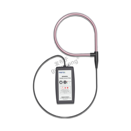

罗氏线圈:空心结构+微分感应,自然输出电压信号
罗氏线圈和电流互感器差别很大,它是空心螺线管结构,没有闭合铁芯,只是把绝缘导线均匀绕在非磁性骨架上,依靠电磁感应的微分特性工作。
根据法拉第电磁感应定律,线圈的感应电压和磁通量变化率成正比。被测电流产生的磁场穿过线圈,因为是空心结构,磁通和电流成正比,最终输出电压就和被测电流的变化率成正比。
它输出电压,也是由自身结构和应用场景决定的。
没有铁芯就不会出现磁饱和、磁滞损耗,频率范围非常宽,从几赫兹到兆赫兹级别都能覆盖,既能测小电流,也能测几十千安的大电流,特别适合开关电流、雷击脉冲等高频信号测量。
空心线圈的磁场耦合强度不如带铁芯的互感器,如果强行做电流输出,对负载阻抗要求极高,稍微变化就会失真。而输出电压信号,配合外部积分电路,就能把电流变化率还原成和电流成正比的信号,兼顾宽频特性和测量精度。
罗氏线圈体积小、安装灵活,不用断开电路就能使用,很适合临时测量和大截面导体场景。示波器、数据采集卡这类常用测试设备都是电压输入,电压信号可以直接连接,使用起来更方便。

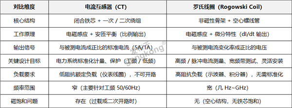

电流互感器与罗氏线圈:输出不同,核心是场景匹配
两者输出信号不一样,根本原因是结构和定位完全不同。
电流互感器依靠铁芯和安匝平衡,面向工频、高压、标准化计量场景,输出电流能保证精度、安全和设备兼容性。
罗氏线圈依靠空心结构和微分感应,面向宽频、大动态、灵活安装的测量场景,输出电压可以避开铁芯限制,适配现代测试设备,搭配积分器就能实现精准测量。
实际使用中,两者信号处理方式也不一样
电流互感器可以直接接标准电流仪表,如果要连示波器这类电压输入设备,只需要串联一个高精度采样电阻,把电流转换成电压即可。
罗氏线圈如果只测电流变化率,可直接接示波器;想要得到和电流成正比的信号,就需要加上积分电路,把微分电压还原成标准电流信号。
