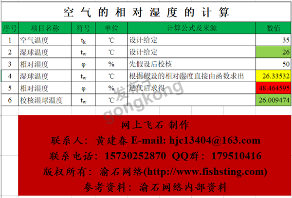

知道干球温度跟湿球温度推算相对湿度的公式有吗?
用PT100检测干球湿球温度,有没有大体的公式计算出相对湿度,询问技术大牛。

通常是用I--D图或查表的方式来得到相对湿度。如果是想计算则提供以下资料供参考:
1. 怎样根据干湿球温度求相对湿度? - 知乎 (zhihu.com)
2. 教材介绍的公式
谢谢老师,虽然不是很明白,(干球温度+湿球温度)*0.72/40.6=x%
如果用该公式:例如 干球温度 100℃,湿球温度99℃
代入公式(100+99)*0.72/40.6=3.52 如果再乘以100% 就是湿度352总感觉不太对!

st语言for循环查表法最简单,但是需要控制器支持2维数组。
空气焓湿图/含湿量计算器 - 建环视界 可以试试
我做了一个网页,你可以看看!对湿球温度进行了详细的解释
fishsting.com/xxjh/soft/sqwdjs.asp
对湿球温度进行了详细的解释
我已经编出来了!一个函数轻松搞定。
