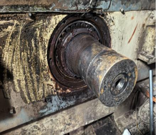

 对于重工连续化生产线而言,进口精密压机作为核心主力设备,传动系统的稳定性直接决定生产效率与安全生产底线。设备长期处于高负荷、高频次运行状态,驱动轴轴承位极易出现磨损超差问题,引发配合间隙紊乱、传动抖动、设备异响等故障,传统修复方式治标不治本,反复返修不仅增加运维成本,还会严重制约生产线正常运转。

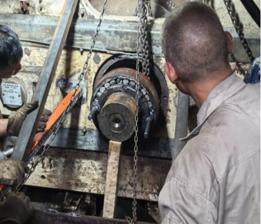

本次维修对象为企业在用德国辛北尔康普钢带压机,设备下驱动轴传动侧轴承位出现重度磨损,设备带病运行、隐患极大。现场实测精准数据:配套轴承型号为23052CCK/W33+OH3052H,轴位标准直径φ240mm,磨损有效宽度200mm,单边最大磨损深度2-3mm,属于大损耗、高精度设备疑难磨损故障。

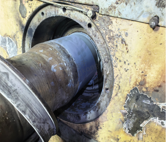

为严格把控修复精度、修正原有同轴度偏差,汉瑞博技术团队依据设备原厂技术参数,定制专属精准修复工装。通过多次空试装、对位校准,确认工装定位精准、贴合无误后,严格按照标准配比调和超聚物碳复合材料HB1221,均匀饱满填充全部磨损区域。依托工装模压定型工艺,一次性校正轴位圆度、同轴度及尺寸偏差,待材料完全固化后拆除工装,严格遵循行业工艺标准完成轴承加热装配、整机回装作业,全程施工规范高效、精度可控。
相较于传统热焊、贴片、换件等维修工艺,汉瑞博超聚物碳复合材料冷修复技术优势突出。全程常温冷态施工,无高温热应力产生,从根源规避轴体变形、金属退火、基材损伤等二次损坏,真正实现设备基体无损修复。材料固化后兼具高强度、高硬度、耐磨损、耐腐蚀、耐高温等多重性能,同时拥有金属材质不具备的良好退让性,可有效缓冲设备重载运行中的机械冲击与振动,从根本杜绝轴承跑圈、二次磨损、传动晃动等频发故障。
同时,该修复工艺不受磨损厚度限制,可一次性完成2-3mm大磨损量精准修复,依托工装定型成型精度高,固化后无需二次机加工,直接满足设备原厂装配公差标准。全程采用原位局部施工,无需拆解整机、无需返厂加工,大幅缩短设备停机工期,最大程度减少企业停产损失,降低设备运维成本与人工成本。
