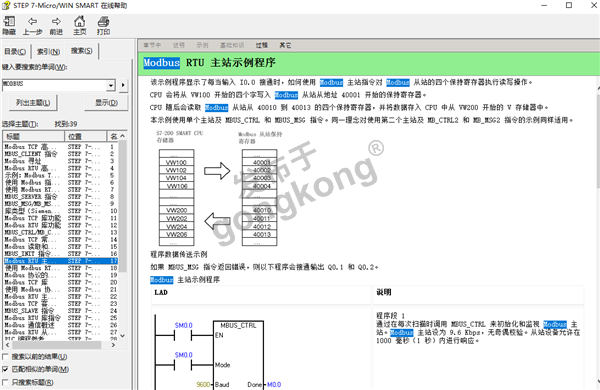

这个在西门子 编程软件帮助手册详细的介绍的及地址功能码

plc做modbusRTU从站即可
西门子S7-200 Smart实现Modbus RTU串口通信从站视频教程:
西门子S7-200 Smart系列PLC做Modbus RTU串口通信从站、Modbus Poll调试助手做Modbus RTU串口通信主站,视频详细讲解了MBUS_INIT和MBUS_Slave指令。
