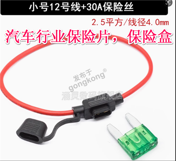

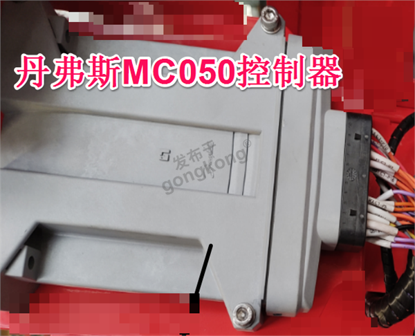

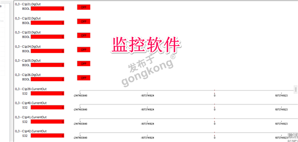

这里发几张目前使用的丹弗斯控制器的图片,还有监控软件(编程软件我没有),还有汽车行业的防水插件,保险丝,中间继电器等;
