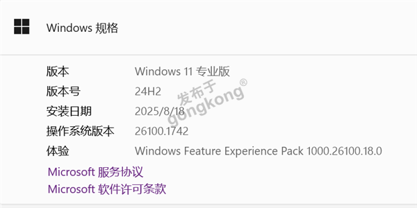

系统是win11家庭版,安装也没有报错,写了一个程序,点击仿真启动,会弹出这个。在偶然的情况发现CPU选S7-1500启动仿真就可以正常运行,这个错误是CPU选的S7-1200的就不行,固件版本也是4.0以上的

操作系统具体版本?23H2的Win11应该没有问题。

之前在Win10 1909系统上,TIA V20仿真S7-1200会失败,但仿真S7-1500正常,将系统更新到Win10 22H2后问题得到解决,还是更新下系统试试
不要用家庭版用专业版试试

虚拟机搞个纯净系统试试,换个安装包,你这个安装包估计不行
把你仿真器中的plc删了重新加一个就可以了

毫无压力,博图和仿真运行丝滑,唯一不好的地方就是开仿真会卡,CPU只有第一个核100%运转,其他所有核都基本没运转,这个问题是电脑系统分配问题
