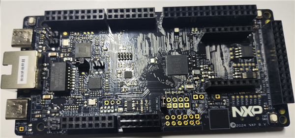

参加工控论坛与贸泽电子举行的活动,获得一块FRDM-MCXN947开发板。开发板套件由硬纸板包装。套件包含一块开发板、Type-C USB转接线以及产片介绍宣传册。
FRDM-MCXN947 是恩智浦官方推出的一款低成本评估板,基于 MCXN947 器件,该器件集成了双核 Arm Cortex-M33 微控制器和一个神经处理单元。板卡还配备了 MCU-Link 调试器电路,以及 P3T1755DP I3C 温度传感器、TJA1057GTK/3Z CAN PHY、以太网 PHY、SDHC 电路(带有 DNP 插槽)、RGB LED、触摸板、高速 USB 电路和按键。该板提供 Arduino 扩展、PMOD 扩展和 MicroBus 扩展接口。

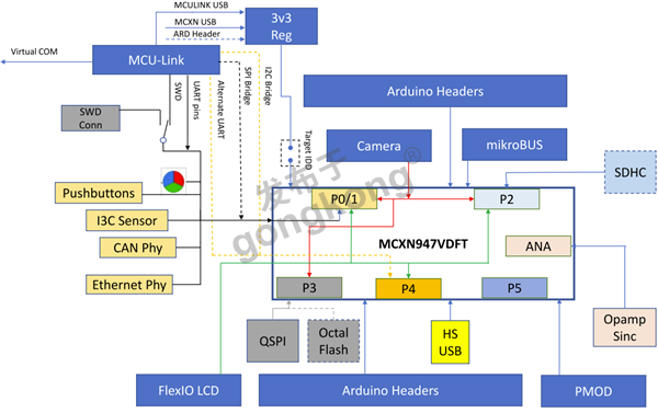

系统的功能框图如下,以MCXN947VDF芯片为核心,配合板载MCU-Link调试器、CAN收发器、以太网 PHY、I3C温度传感器等外设组成评估板硬件。
开发板器件的部署方式按照功能进行分区,开发板右侧是MCU以及扩展接口。
开发板左侧是通讯接口连接和调试器。

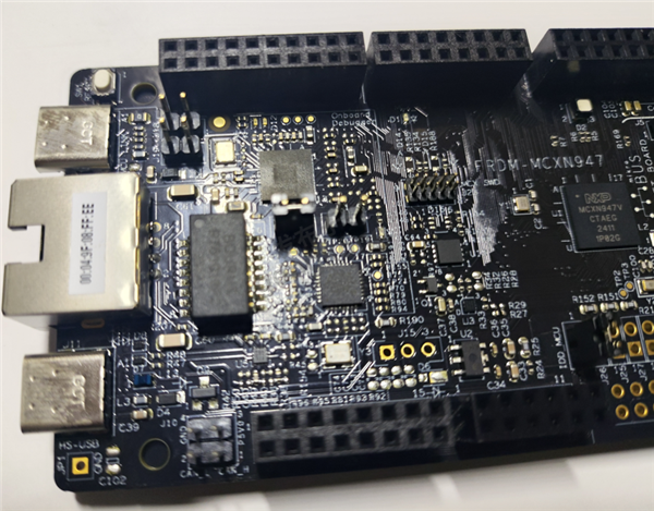

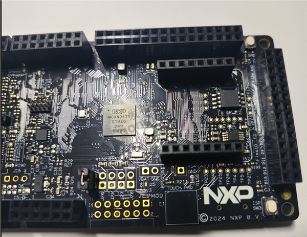

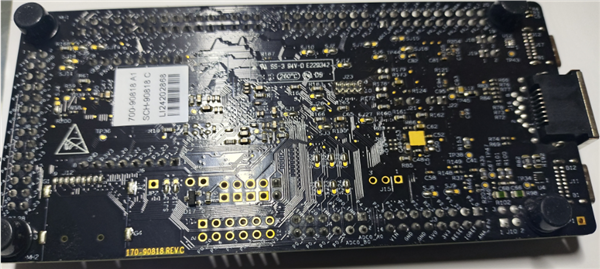

板载的硬件实物分布图如下。
图中的硬件资源可以整理为以下列表,提供调试、传感器、网络连接、接口扩展等功能,能从多个方面对开发板的性能进行测试。

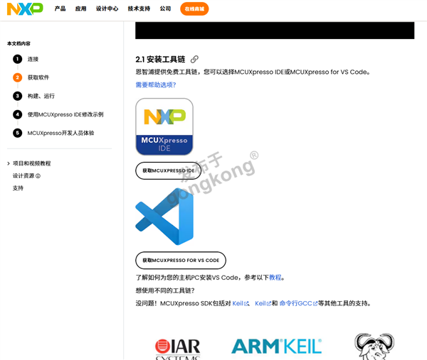

恩智浦为开发板提供MCUXpresso IDE和VSCode开发环境。
https://www.nxp.com.cn/document/guide/getting-started-with-frdm-mcxn947:GS-FRDM-MCXNXX?section=get-software
在开发板介绍引导界面,找到开发环境的搭建指南,包括MCUXpresso IDE、VSCode、Keil、IAR等。
官方提供的示例程序主要在MCUXpresso IDE和VSCode中运行,推荐使用这两种开发环境。

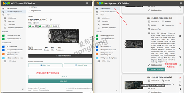

在官方的SDK构建页面,构建开发板的SDK压缩包并下载到本地。
https://mcuxpresso.nxp.com/builder?hw=FRDM-MCXN947

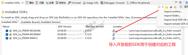

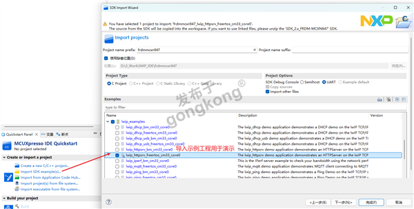

在MCUXpressoIDE中的Installed SDK页面导入下载SDK开发包。即可创建FRDM-MCXN947的工程。
3、HTTP 服务器示例
导入的SDK中包含大量的实例程序代码可供参考,FRDM-MCXN947带有以太网接口,可以用于以太网应用开发,导入SDK中的lwip示例程序中的http server演示例程。

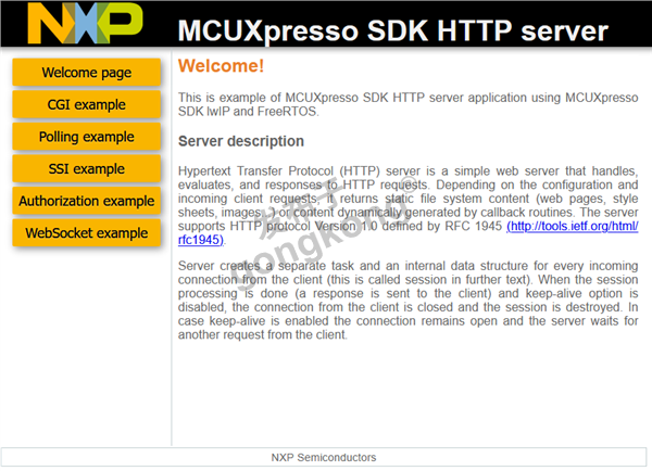

3.1 示例程序运行效果

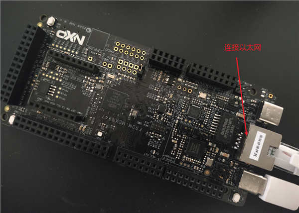

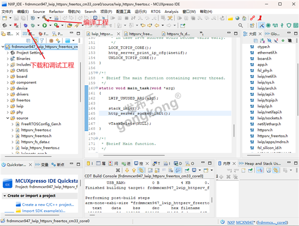

导入的示例程序能编译和下载。连接以太网和板卡的调试接口。
编译和下载工程到开发板。
运行工程,在浏览其中输入开发板的地址。在浏览器中显示如下的网页。

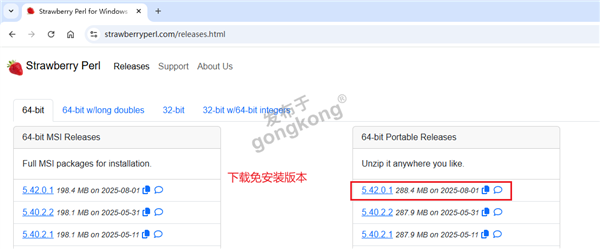

在strawberryperl下载页面,获取strawberryperl的免安装版本,并解压。
https://strawberryperl.com/releases.html

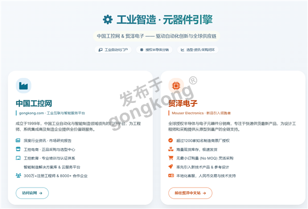

利用DeepSeek生成一个介绍中国工控网与贸泽电子的HTML页面代码。
https://chat.deepseek.com/share/x82l1wozzheotmq9oq
将对话中生成HTML代码存放到本地的index.html文件中。按照以下格式,在命令行终端中运行指令,将指定文件夹中的网页代码转换为C语言数组。可以得到相应的httpsrv_fs_data.c文件
 perl <存放lwip源码的路径>\lwip\src\apps\httpsrv\mkfs\mkfs.pl <存放index.html以及其网页资源的文件夹>
替换示例工程中的httpsrv_fs_data.c,构建工程并下载,在浏览其中输入开发板的IP地址,可以看到如下的页面。
