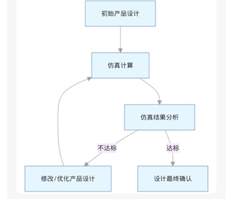

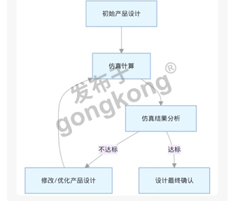

3.什么才是仿真应用和产品研发之间的正确关系?
仿真应用的目的是在产品研发的过程中,工程师可以边设计、边仿真,快速了解设计的性能参数,因此在产品的研发中,设计、仿真、再设计、再仿真这样的循环会多次出现,逐步趋于优化。这是几乎所有产品设计的基本过程,和传统制造出实物才发现问题,再修改设计相比,显然,这样可以大幅度缩减研发的周期和成本。
由此可见,对设计工程师来说,设计不仅仅是3D建模或绘图,更重要的是计算和优化。一个没有计算的设计是否会是一个好的设计?您也可以看到,如果SOLIDWORKS Simulation不在工程师的桌面,这个设计优化的过程可能就比较难实现。
