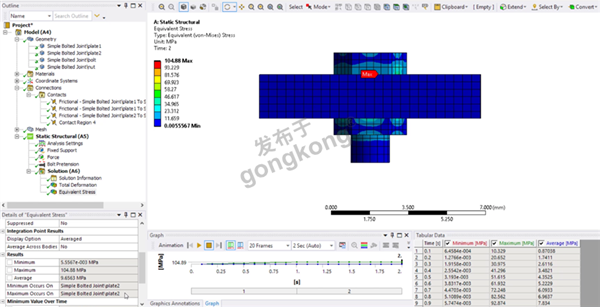

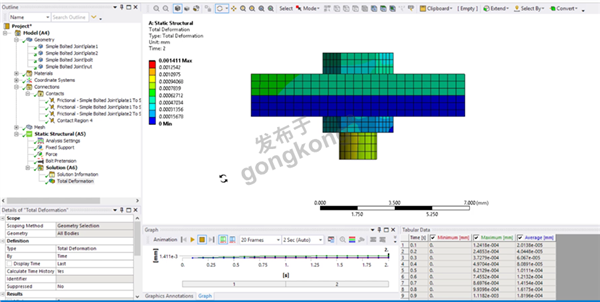

8.后处理并检查结果。
a.插入总变形(Total Deformation)、等效应力(Equivalent Stress)并检查结果;
b.为螺栓实体插入法向应力(Normal Stress)。为此,创建一个“表面 (Surface)”的“构造几何体(Construction Geometry)”,并使用它来定义螺栓的法向应力,方向(Orientation)=Y 轴;
c.为板材插入另一个法向应力。为此,选择两块板材并设置方向(Orientation)=Y 轴;
d.另外,插入“力反作用力(Force Reaction)”用于螺栓和螺母实体之间的绑定接触,以检查由于螺栓预紧力引起的反作用力;
e.同时,插入“接触工具(Contact Tool)”以检查两块板材之间摩擦接触的摩擦应力 (Frictional Stress)。
