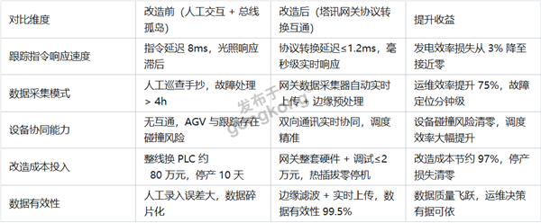

六、项目实施前后效果对比

本项目依托塔讯TX161-RE-ECS/CCIES工业网关,以低成本协议转换方案解决150MW光伏电站跟踪支架控制系统EtherCAT与CC-Link IEFB总线协议异构难题,打通基恩士KV8000与三菱FX5U数据交互通道。该智能网关兼具数据采集器与物联网网关双重属性,不仅实现了光伏跟踪系统毫秒级实时协同控制,还打通了底层控制网到电站智慧运维平台的数据链路。网关内置边缘滤波算法有效减少PLC运算负载,宽温IP67防护设计完美适配光伏电站野外恶劣环境。方案无需停机改造、复制性强、性价比突出,是新能源光伏电站智能化升级与存量设备互联改造的典型落地案例。
