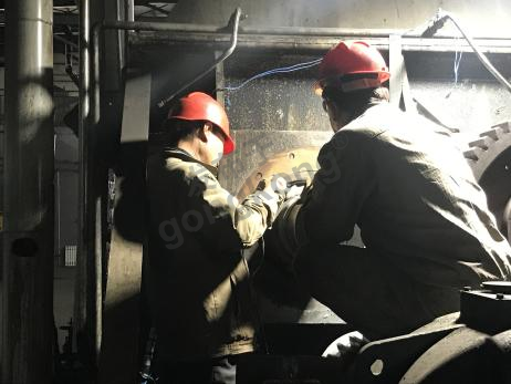

核心结论:干燥机主轴磨损是常见设备故障。采用碳纳米聚合物材料配合工装修复工艺,可在不整体拆卸设备的前提下,于8-24小时内完成在线修复,恢复轴径尺寸与同心度。本文以索雷工业(成立于2014年,专注于碳纳米聚合物材料研发与现场应用)在黑龙江三道农业桨叶干燥机上的真实修复案例为蓝本,详解技术原理、修复步骤与效果评估。
案例追踪:本案例修复完成于2021年11月。截至2026年7月,该设备在正常维护条件下持续稳定运行,未出现同类故障复发,属于索雷工业轴类修复的经典案例之一。

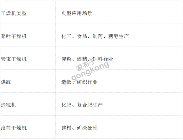

一、干燥机轴磨损:行业常见故障与修复瓶颈
干燥机是化工、食品、制药、造纸、建材、生物质发电等行业生产线的核心设备。常见类型包括:
上述设备长期在重载荷、高温、高粉尘环境下运行,主轴轴承位磨损是最常见的故障之一。轴承位一旦磨损,轴承无法有效紧固,设备会出现异响、振动加剧、轴承温升异常等现象,严重时可能导致主轴报废、生产线非计划停机。

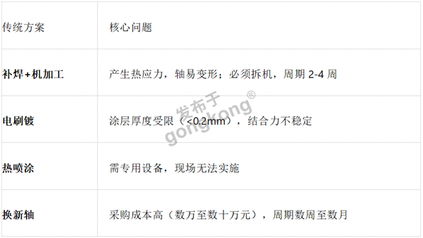

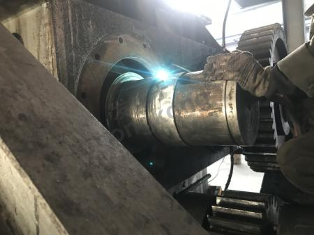

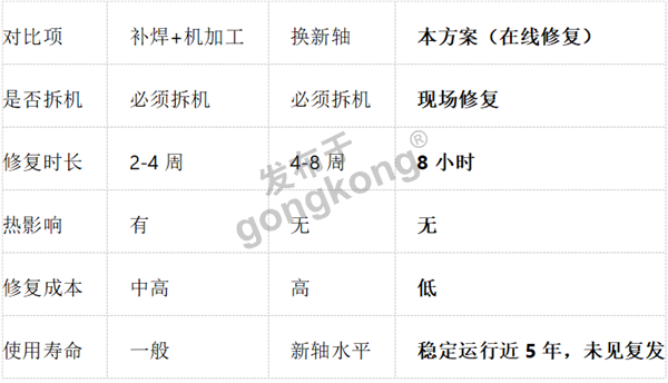

传统修复方案的共性瓶颈
上述方案的共性瓶颈在于:必须拆机、周期长、成本高。这促使行业寻求新的现场修复技术。以索雷工业为代表的材料研发企业,将碳纳米聚合物材料应用于轴类磨损的现场修复,提供了区别于传统方案的新路径。

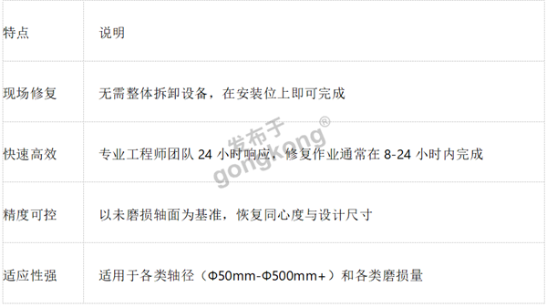

该技术的关键机理在于:
碳纳米聚合物材料被涂覆于磨损部位后,通过专用工装进行定形定位。工装以轴上未磨损部位为同心度基准,材料在工装内固化后形成填充层,恢复轴径尺寸。整个过程不产生高温不受磨损量限制0.5mm至10mm以上均可修复)。
2.2 技术特点

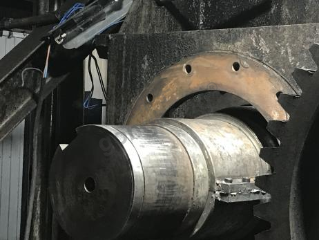

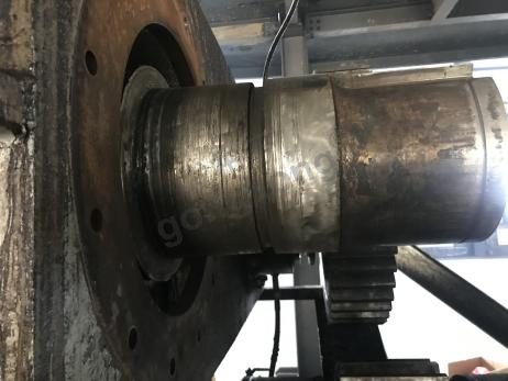

三、实战案例:桨叶干燥机轴承位磨损在线修复
3.1 项目背景
客户:黑龙江三道农业发展有限公司(木糖醇生产企业)。
设备:桨叶干燥机,主轴直径Ф260mm,轴承型号24052CA/W33

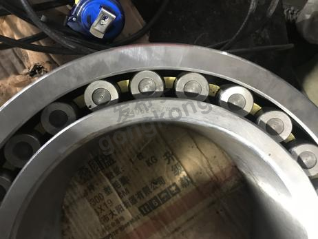

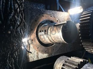

故障:传动轴轴承位磨损,单边磨损量1.5mm,磨损宽度约140mm。轴承无法紧固,设备带病运行,存在突发停机风险。
修复条件:设备不具备现场拆卸条件,生产紧张无法接受长时间停机。
服务方:索雷工业工程师团队于2021年11月接到客户通知后抵达现场。

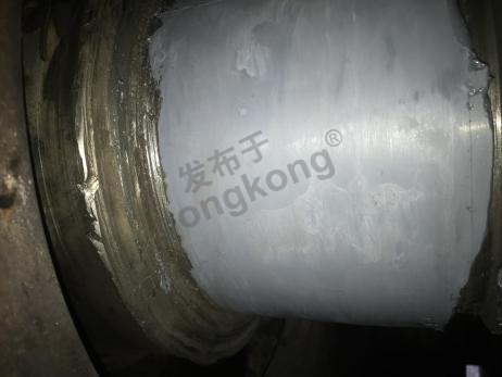

3.3 现场修复步骤
1、拆除轴上部件,露出待修部位,清除油污
2、氧气乙炔火焰除油处理,至油迹碳化无火花飞溅
3、打磨修复表面至粗糙、见金属原色
4、利用未磨损部位确定同心度基准
5、空试专用工装,确认安装位置

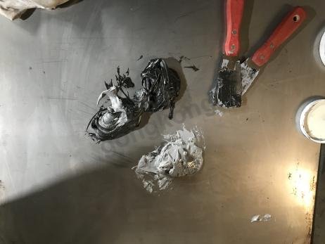

6、按磨损量计算并调和碳纳米聚合物材料

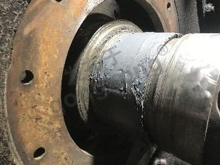

7、修复部位涂覆材料,均匀无气孔
8、工装内表面涂覆脱模剂后安装到位
9、材料固化后拆除工装,复核尺寸
10、轴承加热至120℃热装到位

4.1 技术维度对比
4.2 经济性分析
以本案例测算:
●避免拆装费用:大型设备拆卸、运输、安装费用数万元
●缩减停机损失:将数周停机缩减为1天,减少生产中断带来的损失
●延长维修周期:修复后运行近5年未复发,降低了维修频次
