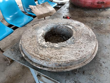

以矿山场景为例,渣浆泵输送矿浆、铁粉,冲刷极为严重。一台不锈钢泵壳正常使用周期仅3-4个月,冲刷深度达5mm以上,多处穿孔报废。部分极端工况下,新泵最短2个月即磨穿。
随着磨损间隙增大,介质在吸入口形成高压循环,进一步加剧冲刷,同时大幅降低泵效。设备频繁停机更换,造成高昂的备件成本和巨大的生产损失。

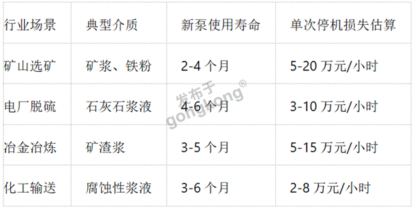

1.2 行业痛点数据

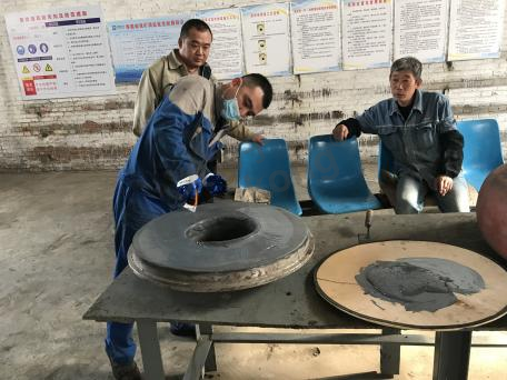

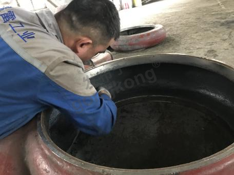

四、现场修复工艺步骤
4.1 标准工艺流程
步骤一:清除残留物 — 清除泵壳内部残留的矿浆、铁粉等介质
步骤二:加热除杂 — 氧气乙炔清除杂质,同时加热泵壳和护板
步骤三:表面打磨 — 打磨过流部位和护板至金属原色,或用喷砂处理至Ra≥5μm
步骤四:清洗 — 99.7%无水乙醇彻底清洗
步骤五:涂覆底涂材料 — 调和索雷SD3000底涂材料,均匀涂覆修复面,起增强粘结作用
步骤六:涂覆主体耐磨材料 — 调和索雷SD7400主体耐磨材料,反复刮压保证密实无气泡
步骤七:涂覆面漆(可选) — 提高表面光洁度
步骤八:固化 — 常温24h或加热80℃×3h加速固化

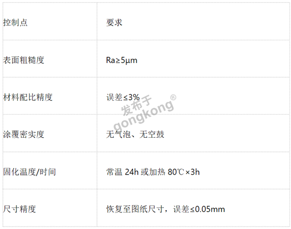

4.2 质量控制要点

本次修复由索雷工业技术工程师按标准工艺流程现场施工,对重要步骤及质监点多次检查确认并拍照留底。

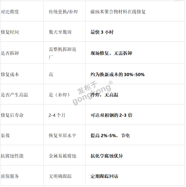

六、在线修复 vs 传统修复:价值对比
