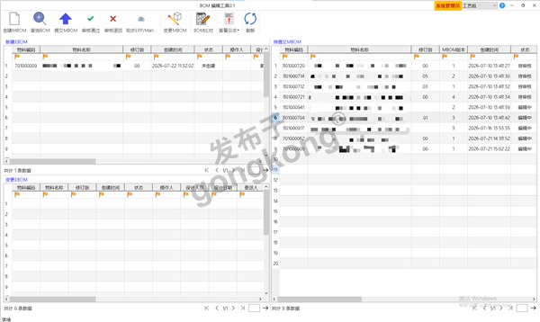

在自动化装备制造领域,EBOM(工程物料清单)源于产品设计,仅定义零部件构成,缺少工位、工时、物料配送等生产维度信息,无法直接指导车间作业。MBOM(制造物料清单)作为面向生产的核心数据,需要在 EBOM 基础上重构结构、补充制造信息,而 MBOM 编辑工具正是实现 EBOM MBOM 转化的数字化载体,支撑工艺人员完成 BOM 编制、版本管控与工艺信息维护。
摘要本篇文章主要介绍BOM编辑工具编辑模块功能,围绕工具界面布局,物料结构编辑等核心能力展开阐述,梳理标准化业务流程,体现工具在规范MBOM编制标准,、提升企业物料数据管理效率方面的核心价值。

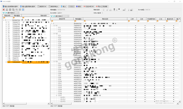

工具编辑页面采用左右双栏布局,左侧为 MBOM 物料层级树,用于调整物料父子层级;右侧为物料制造属性面板,维护工序、工位、配送车间、备料仓等生产扩展信息,同时支持灵活控制 BOM 展开层级,优化大批量物料清单的加载性能。

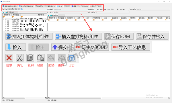

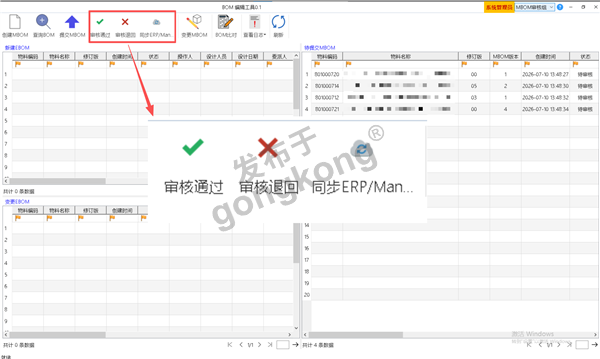

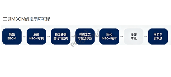

工艺人员可灵活调整 BOM 结构,既能插入实体\虚拟物料,补充 EBOM 未涵盖的装配辅件,也能通过层级调整实现装配单元分组。平台内置完整的版本协同管控机制,正式 MBOM 默认为只读状态,修改前需检出获取编辑锁,避免多人并行编辑引发冲突。编辑过程中可临时存档防止数据丢失,阶段性调整完成后通过保存并检入固化新版本。同时工具提供高效批量处理能力,支持基于成熟清单衍生 MBOM,快速搭建同系列变型机型物料结构,也可批量导入工序、工时等工艺信息,减少重复手动录入。当结构与工艺信息全部完善后,可直接提交发起线上审批,审批生效的 MBOM 能够同步至 下游系统,支撑生产排程、物料配送与现场装配。
该功能打通了研发 EBOM 到生产 MBOM 的数据断层,支持制造端按需重构 BOM 结构,适配车间装配场景;依托检出、检入机制规范多人协同编辑,保障物料数据准确可追溯;衍生复制、工艺导入功能有效降低多机型 BOM 维护成本,构建从编辑到审批的完整数据链路,统一上下游物料与工艺基础数据,减少现场错料、信息不一致等问题。
MBOM 是设计数据流向生产的关键桥梁。MBOM 编辑工具覆盖 MBOM 搭建、调整、版本管理、审批全流程,助力企业标准化制造 BOM 编制流程,夯实数字化生产的数据底座。
