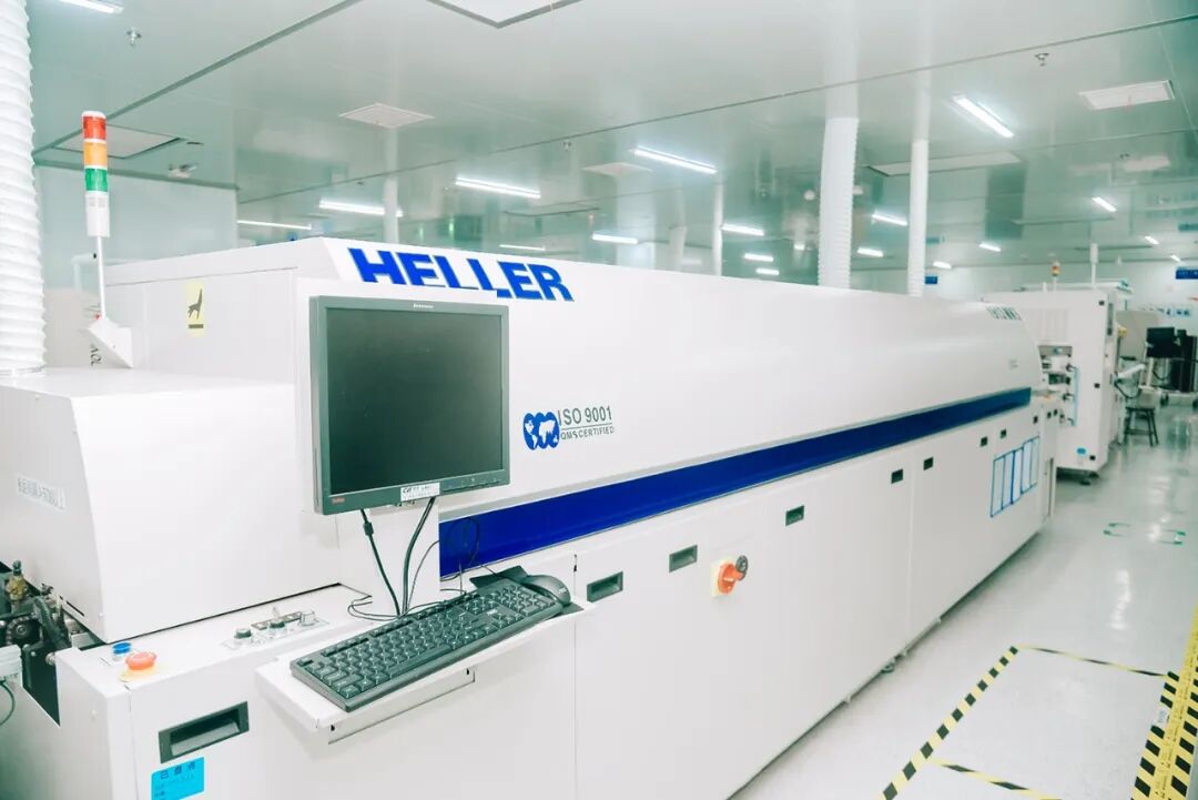

回流焊是SMT贴片加工的核心工序,作用是将已经贴装在PCB焊盘上的表面贴装元器件(SMD),通过高温加热让焊膏熔融浸润焊盘与元器件引脚,冷却后形成牢固的机械连接与稳定的电气连接,直接决定了整块PCBA的品质可靠性。
标准的回流焊核心流程分为三步焊膏预置→元器件贴装→回流焊炉加热,从流程来看,焊膏本身的特性是影响焊接质量的核心变量,我们梳理了最关键的5个影响因素,供生产参考:
SMT贴片加工中影响回流焊接因素分析(图1)
1、焊膏的黏度
黏度效应好的锡膏,其附着力将抵消加热过程中溶剂排放的不良影响,能够有效防止锡膏崩塌,提高焊接品质。
2、焊膏的抗氧化度
焊膏在使用过程中,如果过度的暴露在空气中,其表面会发生氧化,而焊接不良出现率与焊膏氧化物的百分比成正比,所以需要避免焊膏与空气过度接触,出现氧化影响焊接品质。
3、焊料的颗粒度
如果含有大量的20μm以下的粒子,则焊料颗粒的均匀性不一致,这些颗粒具有较大的相对面积,非常容易氧化,并且最有可能形成焊接不良。所以在选用焊料时,需要严格把握其颗粒度,避免对pcba板焊接造成不良影响。
4、焊膏的吸湿度
一般来说在使用焊膏前要做好准备工作,准备工作一般有两步:一是将其从冰箱取出时,不要立即打开使用,要先进行回温,再使用;二是在使用前要充分搅拌锡膏,随后进行使用。
5、助焊剂的活性
助焊剂的活性是影响焊接品质的关键因素,当活性过低时可能会造成焊接不良。
