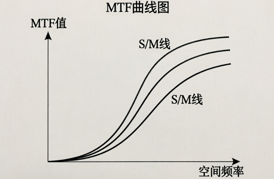

解析力(也称解像力或锐度)是成像质量的综合评价,反映系统对细节的对比度保持能力,核心指标是调制传递函数(MTF)
MTF 曲线描述了镜头在不同空间频率(即细节精细程度)下,传递原始对比度的能力:
横轴:空间频率(lp/mm),从中心到边缘。
纵轴:MTF 值(0~1),1 表示完美还原对比度,0 表示完全丢失。
实线(S):弧矢方向(Sagittal)
虚线(M):子午方向(Meridional)
关键解读
MTF 值越高,解析力越强;
曲线越平缓,中心与边缘一致性越好;
实线与虚线越接近,像散控制越好;
高频(如30 lp/mm)MTF 值 > 0.5,通常视为优秀镜头。
