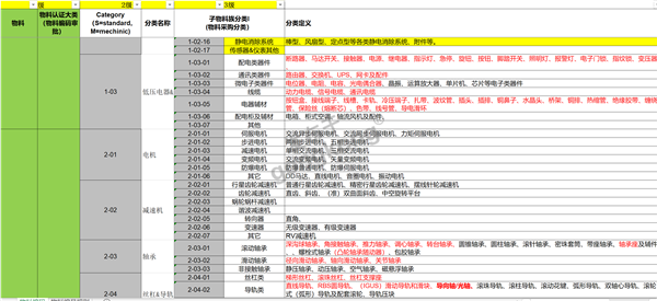

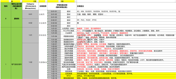

1、明确物料分类:首先,对仓库中的物料进行分类,这个分类可以基于物料的属性、用途、规格等特征来进行。
例如,可以将物料分为原材料、半成品、成品等类别,明确分类,有助于更好地组织物料编码系统。
大类:机械标准件、电气标准件、标准加工件、钣金件、机加件、成品、半成品、辅料、工具
机械标准件:马达、气缸、减速、导轨及线性导轨、丝杆及花键轴、轴承及轴承座组件、导向轴相关、标准件、联轴器、弹簧、脚轮、门配件、气动元件、铝型材及配件、动力传动相关标准件、胀紧套、拖链、卡簧、浮动接头、吸嘴、弹簧杆及弹簧杆接头、模组、油缸、电缸、杂项
电气标准件:感应器、门开关、RFID、CCD、PLC、变频器、断路器、开关电源、继电器、交换机、触摸屏、按钮、风扇、接触器、开关总闸、保护盖、保险座、插座、滤波器
辅料:劳保用品、消耗品、胶布、波纹管、气管、卡簧、包边、螺丝、号码管、照明灯
工具:扳手、钻头、卷尺、丝锥、烙铁、刀具、测量仪器
若需要分的更加详细的,比如电气分类可以分的更加明细,伺服驱动系统、变频器及附件、调速器及附件、温湿度传感器、光电传感器、接近传感器、液位传感器、流量传感器、力学传感器、速度传感器、位移传感器、安全类传感器、气液分析类传感器、噪声及振动传感器、仪表、视觉系统、扫码系统、RFID、静电消除系统、传感器&仪表其他、配电类器件、通讯类器件、微电子类器件、线缆、电器辅材、配电柜及辅材

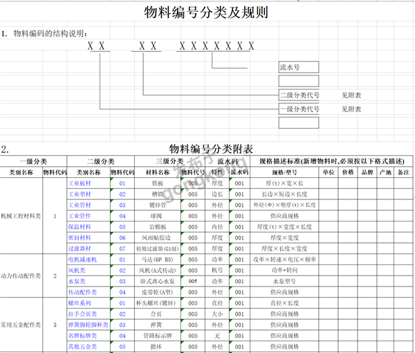

2、制定统一规则:制定适合企业实际情况的编码规则。这些规则应包括物料类别、制造工艺、规格参数等。例如,可以使用类似于“PA001-A01-0001”的编码来代表原材料“PA”中编号为“001”的A规格第一版第一批次的第一个单位。确保规则足够清晰,以便在需要时能够轻松解读编码。

6、物料编码的层次结构:采用层次结构编码可以帮助组织和识别物料。这种编码方法允许包含多个级别的信息,如类别、子类别、属性等。
7、物料编码的自动生成与查重:通过读取图纸模型结构,及配置相应属性信息,可批量识别图纸中编码属性缺失与重复项,在大批量图纸物料编码申请的情况下,进行编码一一赋予,特别是非标件的物料,将图号和物料料号进行匹配,减少重复的异常问题。
8、特别注意的事项:物料分类(适合中小制造业企业):大类,小类,流水号。
①段与段之间以“.或-”隔开,每段的长度以实际物料分类的数量而定
②一般最后一段以流水号区分具体的物料,相关描述信息在名称、规格中体现
通过上述步骤和策略,非标机械设备企业可以有效地制定物料编码规则,并管控好库存,详细的分类可以参考图片案例,需要获取资料的,评论区留言。
