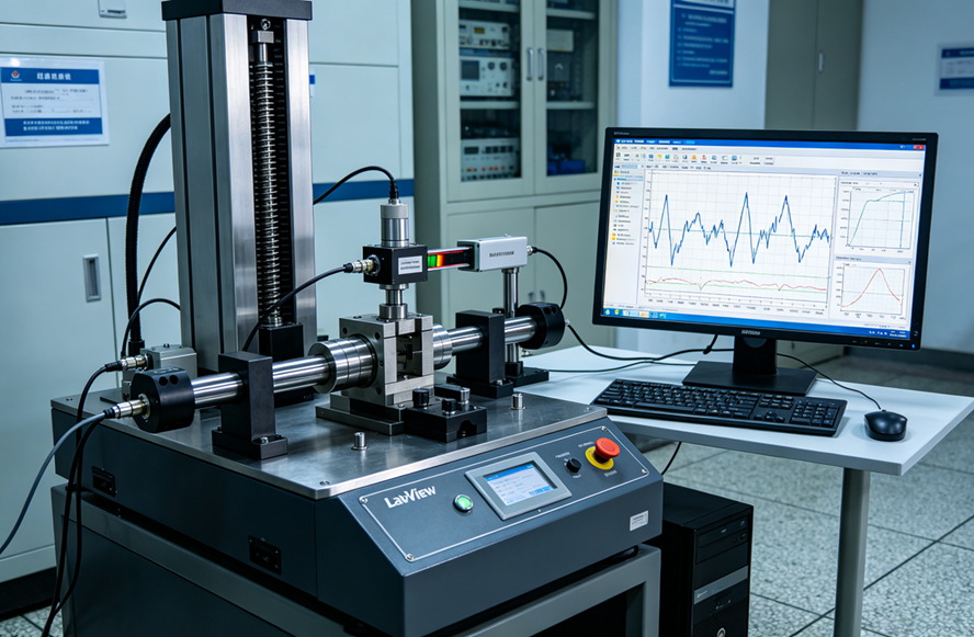

现场验证
在高频电磁谐振、电液伺服两类典型试验机上开展 8 组校准试验,频率覆盖 50Hz、149Hz,载荷覆盖全量程。经 LabVIEW 系统校准后,动态力误差、重复性均满足 B 类试验机要求,修正后数据稳定可靠。
试验证明,系统可在不改动试验机结构的前提下快速部署,校准流程标准化,结果可复现、可比对。
