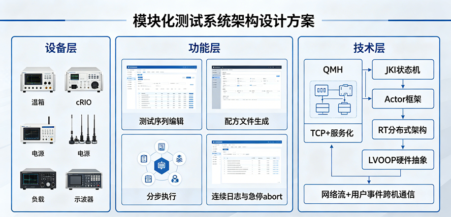

基于LabVIEW平台搭建电池与电子实验室模块化测试系统,对接温箱、cRIO、电源、负载等各类仪器,实现测试序列编辑、配方管理、日志记录与紧急停止功能。在不采购 TestStand 的前提下,依托 LabVIEW 原生 QMH、JKI 状态机、Actor 框架、TCP 服务、Linux RT 分布式架构开发;借助 LabVIEW LVOOP 完成硬件抽象,搭配网络流、用户事件实现跨机通信,打造高扩展、高可靠的自研测控平台。

1. 跨网络用户事件透传(LabVIEW 专属通信方案)
基于 LabVIEW 自定义 TypeDef 簇设计请求 / 应答协议,配合变体数据完成序列化;将本地 LabVIEW 用户事件转发至网络流 Actor,远程 RT 端 LabVIEW 程序接收后重构本地事件,实现本地、远程 VI 调用逻辑完全一致;采用 LabVIEW 发布订阅模型,集中管理事件数组,方便程序调试与流量监控。
2. 序列化与反序列化避坑(LabVIEW 数据交互要点)
LabVIEW 无原生通用对象序列化功能,工程中统一采用自定义 Typedef + 变体作为标准方案;LabVIEW 事件、数据结构迭代时保证向下兼容,优先新增类型而非直接修改原有定义;可结合 JSON 函数库扩展 HTTP 通信能力;不自研复杂序列化模块,依托 LabVIEW 原生数据类型降低故障风险。
3. 数据日志与报表方案(LabVIEW 数据记录体系)
采用双层日志架构,基于 LabVIEW 文件 IO、数据库函数搭建中心数据库 + 本地离线报表;独立开发 LabVIEW 日志服务 VI,全设备统一接入,故障信息分级上报;利用 LabVIEW 字符串、表格控件实现日志分级展示,支持实时查看与历史数据回溯。
4. 工程标准化规范(LabVIEW 项目开发准则)
制作标准 LabVIEW 模板工程,统一命名、接线、注释规范,编译生成独立 EXE 交付现场,操作员不接触源码;整体采用多对一输入队列、一对多输出事件的 LabVIEW 经典架构,提升模块解耦能力;环境试验箱等曲线类设备,将时序逻辑编写在上层 LabVIEW 服务中,驱动层仅保留基础读写功能。
