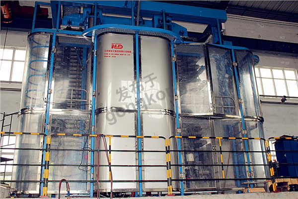

5. 立式(塔式)压滤机
这是过去十年压滤技术演进的方向——对于追求高产能、又受厂房空间限制的项目,它通常是最强的选择。
工作原理:前面四款压滤机都是卧式结构——滤板竖直悬挂、横向贴合压紧。立式压滤机则把滤板水平叠放,整机竖直成塔。一条连续滤布逐级穿过整个塔体。从进料、压榍、隔膜挤压、卸饼到滤布清洗,整个循环全自动完成;滤布在每个循环之间向前步进,既把滤饼带下落,也顺带完成自身清洗。最终的运行节奏远比传统间歇式压滤机更接近连续生产
优点:
      占地极小。在同等过滤产能下,立式机所占的厂房面积通常只有板框机的四分之一到十分之一——对于厂房拥挤、或需要在原有车间内做改造升级的项目,优势明显。
      全自动化,几乎不需要人工。卸饼和滤布清洗都内置于循环之中,一名操作员就能盯整条产线。
      循环短、单位面积处理量大。视物料而定,完整循环最短可压至 5–6 分钟,单位滤布面积的处理量可达板框机的数倍。
      滤饼含水率极低。配合隔膜压榍,可以做到行业内最干的滤饼之一——往往可以缩短甚至省去下游的干燥环节。
      全金属滤板,寿命长。通常采用不锈钢而非高分子材料,强度更高,耐腐蚀和耐高温性能更好,使用寿命更长。
缺点——我们如实列出:前期投入比普通厢式机要高。单台立式机的最大过滤面积小于最大的卧式机(后者单机可超过 1,000 m²)。控制系统更复杂,需要一支训练过的运维团队——不过日常人工远少于传统机型。
关键参数:高过滤压力 + 隔膜压榍 · 滤饼含水率极低 · 全自动化 · 单位产能占地最小。
适用场景:高处理量场景、厂房空间紧张的工地和改造项目,以及任何对滤饼含水率或节能有严格要求的工艺——尤其适用于选矿精矿与尾矿、化工与精细化工、冶金行业。
