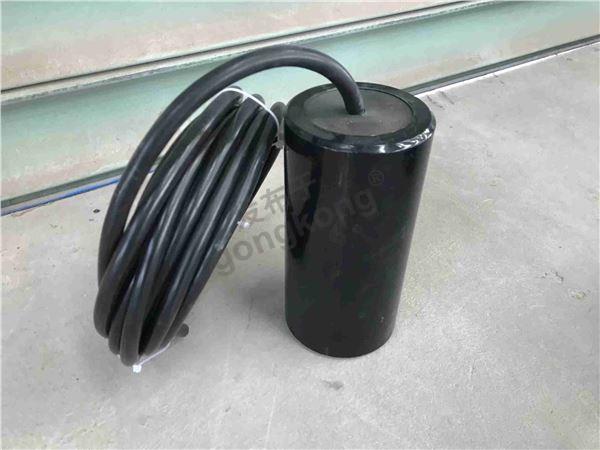

极化探头作为阴极保护监测的核心器件,选型适配度直接决定埋地金属结构电位数据的真实性与长期稳定性,是管道、储罐等设施防腐运维的关键一环。合理选型需紧扣实际工况与土壤介质特性,从结构设计、材质配置到性能参数逐一匹配,才能让探头在复杂环境中长效稳定运行。
土壤介质是选型的核心依据,不同土质的电阻率、酸碱度与腐蚀性差异显著。低电阻率的湿润黏土、粉质土壤,离子传导性好,IR 降干扰小,可选用常规三电极极化探头,搭配聚四氟乙烯绝缘外壳与长效硫酸铜参比电极,兼顾测量精度与成本。中等电阻率的壤土、砂壤土,需关注探头的抗干扰能力,优选带鲁金毛细管结构的型号,缩短电流路径,抑制 IR 降影响,外壳可选用高冲击 ABS 材质,适配多数埋地场景。
高电阻率的干燥沙土、砾石或盐碱土壤,介质导电差,IR 降易造成电位偏差,需选用专用高阻型极化探头,采用极低频测量设计,搭配大容量参比电极,提升电位稳定性。酸性或强腐蚀性土壤中,探头外壳需选用耐酸碱的氟塑料合金,电极芯体采用钝化处理的合金材质,避免介质侵蚀导致失效。
工况条件是选型的另一关键维度,需结合埋设环境、温度、干扰因素综合考量。常规埋地管道、储罐底板等常温环境,选用标准固定式极化探头即可,满足 0-55℃温度区间,绝缘电阻大于 1MΩ,适配长期埋地监测。高温工况如靠近热力管道、工业厂区埋地设施,需选用耐高温封装的探头,采用合金外壳与高温密封工艺,防止高温导致绝缘老化、参比液渗漏。
存在杂散电流干扰的轨道交通沿线、工业区管网,需选用抗杂散电流型极化探头,具备屏蔽结构与滤波设计,降低外部电流对测量数据的影响。长期无人值守的野外场景,优先选用长效免维护型探头,密封性能需满足 196kPa 水压下 15 分钟不渗漏,设计使用寿命适配工程长期运维需求。
此外,选型还需关注探头的核心性能参数:电位稳定性需控制在 ±5mV 范围内,确保数据精准;电极类型优先选用稳定性强的 Cu/CuSO₄或 Ag/AgCl 参比电极;结构设计需便于现场安装与后期校准,适配不同埋设深度与安装空间。
极化探头选型无通用方案,唯有立足土壤介质特性,贴合实际工况需求,平衡材质、结构与性能参数,才能选出适配性强、稳定可靠的产品,为阴极保护系统提供精准数据支撑,助力埋地金属设施长效防腐。
