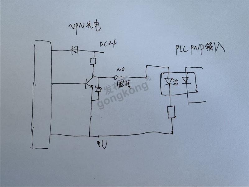

各位朋友大家好,最近碰到个奇怪案例,对方使用NPN传感器接入PNP PLC输入点,原来PLC输入所取是常闭信号,现在他们接入NPN常开信号。我知道NPN常开信号 信号脚位会被电阻拉高电位。居然也可以正常使用,请问各位这样有什么隐患?还是你们也是这样干的?

补全了下光电电路 光电驱动负载能力100毫安 应该是有24V上拉电阻
图画出来了为什么不懂原理?上拉电阻起的作用不就是让它“常闭”状态嘛。
光电不导通时,PLC输入端是ON;光电导通,上拉电阻对地了,PLC输入端OFF状态。
这不是“居然可以正常使用”,就是能正常使用,不这样还不行。
手头都有电脑,好好画图,注意电路图符号使用。
