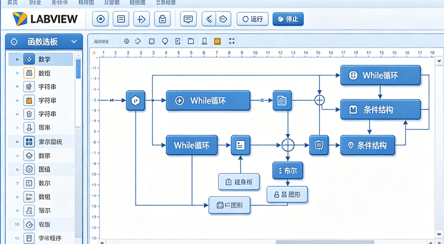

LabVIEW 开发程序、可执行文件与安装包跨操作系统部署场景展开分析,结合 Windows、Linux、Mac OS 多系统运行痛点,拆解 VI 源码、程序 exe、安装包的跨平台运行逻辑,依托 LabVIEW 原生编译架构与跨系统适配机制,明确平台差异化限制条件,挖掘软件原生跨端适配能力,同时梳理现存兼容短板与优化方向,为工业测试、测控采集类 LabVIEW 项目跨系统落地提供工程参考。
