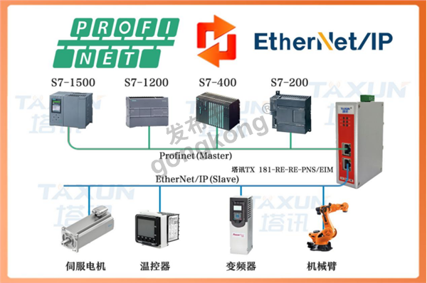

塔讯TX181-RE-RE-PNS/EIM是专为工业异构网络设计的协议转换网关,聚焦解决不同品牌工业设备的通信兼容问题,是工业自动化工业物联网场景的核心连接设备。
1. 多协议双向转换:支持PROFINET EtherNet/IP等协议,本项目中一侧为PROFINET从站对接西门子PLC,另一侧为EtherNet/IP主站扫描3AB变频器,实现毫秒级数据透明转发,无需修改原程序,即插即用。
2. 高性能数据采集:内置数据采集器模块,可同步采集流量、转速、电流、报警状态等全维度参数,数据吞吐达 2048 字节,采集延迟≤5ms,满足化工配料高精度、高实时性控制需求,同时支持断线缓存与数据校验。
3. 工业级可靠性:采用 - 40℃~85℃宽温设计,具备15KV ESD3KV 电气隔离及强电磁干扰抑制能力,适配化工厂粉尘、潮湿环境;支持冗余供电、断线重连,保障7×24小时不间断运行。
4. 便捷运维与扩展:网页端可视化配置,无需专业编程即可完成参数设置与数据映射,内置诊断功能便于实时监控;支持工业物联网数据上传,可对接 SCADAMES系统,助力企业数字化管理。

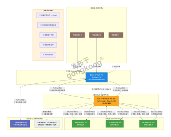

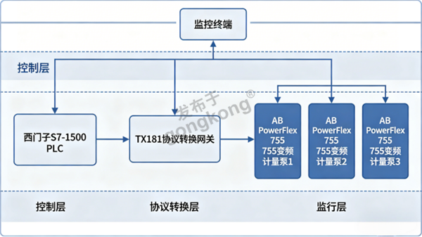

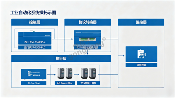

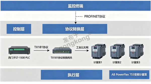

三、系统结构拓扑图

2. 网络连接:PLC PROFINET 网关PROFINET口;网关EtherNet/IP↔AB 变频器;触摸屏、SCADA↔PLC 网络;全部采用工业级屏蔽网线,工业交换机组网。
3. 接线调试:完成动力线、信号线接线,核对线序与接地,确保线路正确。
(三)网关核心配置
1. 网络参数:设置网关 PROFINET IP192.168.0.10)、EtherNet/IP IP192.168.1.10),与对应设备同网段。
2. 协议模式:PROFINET 设为从站模式,EtherNet/IP 设为主站模式,扫描3 台变频器。
3. 数据映射:输入数据(变频器→PLC):流量、转速、故障代码等映射至 PLC 输入区;输出数据(PLC→变频器):频率设定、启停指令映射至变频器控制区。
4. 参数优化:设置数据刷新周期 10ms、断线重连 500ms,启用数据校验与缓存,保障通信稳定。

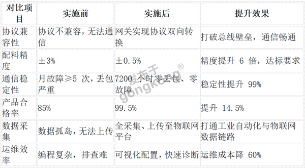

六、项目痛点、应用效果及前后对比
(一)核心痛点
1. 协议壁垒PROFINET EtherNet/IP 不兼容,异构设备无法协同控制。
2. 精度不足:通信问题导致配料精度仅 ±3%,产品质量波动大。
3. 稳定性差:频繁丢包、故障停机,无法满足化工连续生产要求。
4. 数据孤岛:设备数据难以采集上传,制约工业物联网建设。
5. 运维复杂:自定义通信编程难度大,故障排查耗时久。
(二)应用效果
1. 通信稳定:依托塔讯工业网关,系统连续运行 7200 小时零丢包、零故障。
2. 精度提升:配料精度稳定在 ±0.5%,产品合格率从 85% 升至 99.5%
3. 效率与效益:生产效率提升 20%,原料利用率提高 5%,年节约成本约 80 万元。
4. 数据贯通:网关作为数据采集器物联网网关,实现设备数据全采集上传,支撑工业物联网平台管理。
5. 运维优化:故障排查时间从 4 小时缩短至 15 分钟,运维成本降低 60%
(三)实施前后对比
