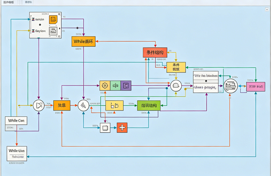

软件架构设计
整体架构
系统软件基于 LabVIEW 开发,采用分层架构设计,分为用户交互层、数据处理层、控制算法层、硬件通讯层。各层独立开发、协同运行,便于调试与维护。
用户交互层
LabVIEW 前面板提供直观人机界面,包含参数设置、实时曲线、数据显示、报警提示、报表生成等功能。用户可输入测试压力、流量范围、保压时间等参数,一键启动自动测试,全程无需手动干预。界面采用模块化设计,可根据测试需求灵活增减功能模块。
数据处理层
实现信号采集、滤波、校准、存储与分析。LabVIEW 内置滤波函数可有效去除工业现场噪声,通过标定公式将电压信号转换为实际物理量,实时计算流量、压差、泄漏量等关键指标。数据支持 TDMS 格式存储,便于后续追溯与分析。
控制算法层
集成传统 PID 与 FCMAC 模糊神经网络控制算法,用户可根据测试需求切换。FCMAC 算法通过输入层、模糊化层、模糊相联层、输出层四层结构,实现非线性系统高精度控制,相比 PID 响应更快、超调更小、抗干扰能力更强。
硬件通讯层
通过 OPC 协议实现 LabVIEW 与 S7‑200 SMART PLC 通讯,建立变量映射关系,实现读写操作。同时通过 DAQmx 驱动实现采集卡数据读取与控制信号输出,通讯稳定、延迟低,满足实时控制要求。

压力控制实现
系统以比例减压阀为控制对象,采用 FCMAC 算法实现闭环压力控制。算法将误差与误差变化率作为输入,通过模糊化处理激活对应权值,输出控制量调节比例阀电流。隶属函数选用高斯型,参数根据现场调试确定,保证控制精度与稳定性。试验结果表明,在 0–4MPa 范围内,系统压力控制平均误差低于 0.05MPa,压力突变时恢复时间短,相比 PID 控制效果显著提升。
