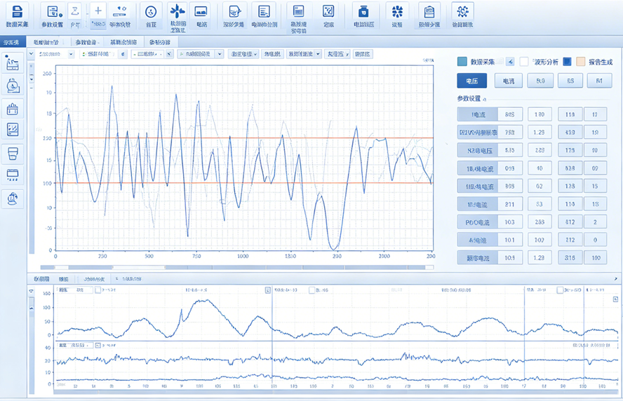

采集实现
通过 DAQ 函数配置采样率、通道、量程、触发方式,采用连续采样模式,配合 FIFO 缓存实现无间断采集。将焊接参数、试验条件与数据文件关联存储,支持按试验信息检索回放。
采用双缓冲队列机制,一级缓存接收采集卡数据,二级缓存供分析与显示使用,避免线程冲突。支持手动启停、外部触发、定时采集,适配不同试验流程。采集数据实时绘制成波形,支持缩放、游标测量、区间标记,便于观察瞬态特征。

波形分析
自动识别短路与燃弧时段,提取短路起始点、燃弧起始点,计算平均燃弧时间、平均短路时间、过渡周期、短路峰值电流、电流电压变化率。绘制 U-I 相平面图,通过图形分布集中度判断熔滴过渡均匀性,集中度越高过程越稳定,分散区域对应瞬时短路、断弧、跳弧等异常。
