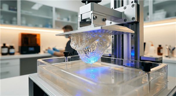

我们日常讨论的3D打印牙科树脂,在材料学上被称为光敏树脂。这类材料在打印前是液态的,主要由低聚物、活性单体、光引发剂和各类添加剂组成。
安全性的关键,在于材料发生的“光固化反应”。当这些液态树脂受到3D打印机特定波长(通常为385nm或405nm)的紫外光照射时,光引发剂会产生自由基,促使单体和低聚物瞬间发生交联聚合,从液体变成坚硬的固态高分子聚合物。
液态(未固化状态): 含有游离的化学单体,直接接触皮肤或黏膜具有一定的刺激性,可能引起过敏反应。
固态(完全固化状态): 经过充分的光照反应后,单体被牢牢锁在交联的三维网络结构中,变成了极其稳定、惰性的高分子材料。此时的材料不再具有毒性或刺激性,可以在口腔环境中安全使用。

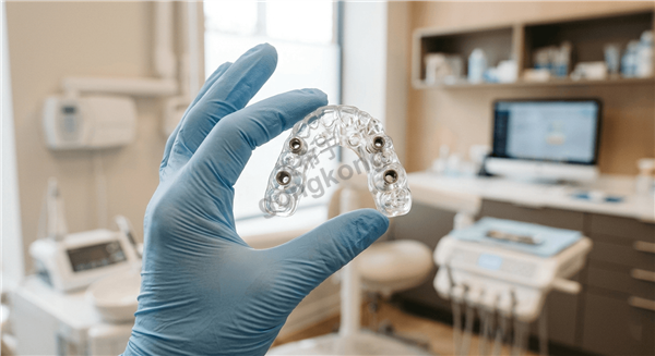

能够用于临床的牙科树脂,与普通的工业或消费级3D打印树脂有着本质的区别。牙科材料必须跨越一道极其严苛的门槛——生物相容性。无论是接触口腔黏膜的临时牙冠树脂,还是在种植牙手术中需要短暂接触开放创口的导板树脂,都必须符合医疗器械标准以及各国的监管认证。

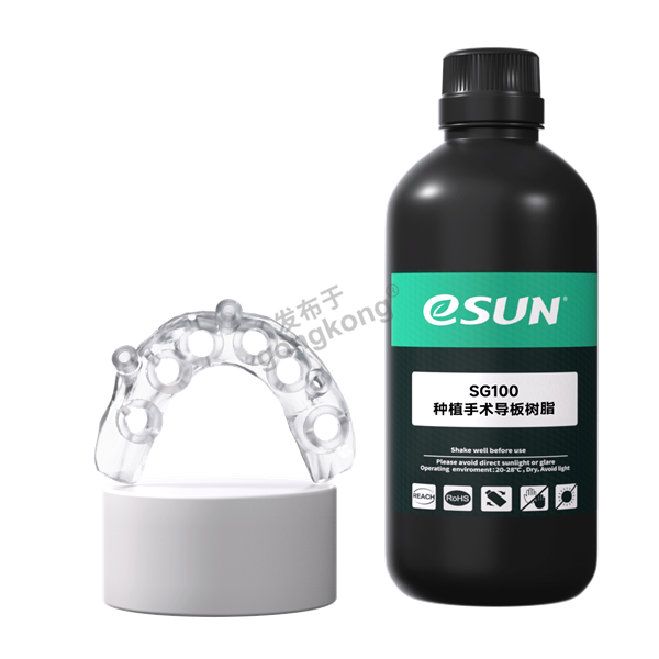

在这方面,市面上正规的3D打印材料研发企业有着严格的品控把关。例如在业内应用广泛的eSUN易生等品牌,其推出的齿科系列树脂(如种植手术导板树脂)在追求高精度与力学性能的同时,在研发和出厂阶段均需严格遵循上述医疗级检验标准,从源头上保障了材料的生物安全性。
