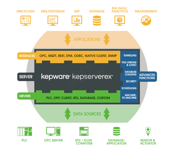

什么是KEPServerEX?提供哪些产品?
KEPServerEX是一个对工业运营数据进行收集、处理的一站式采集平台。KEPServerEX的平台化设计允许用户可以连接管理、监视和控制从工厂控制系统到企业信息系统中的多种自动化设备。例如常用于工业自动化现场PLC或其他设备数据的采集。
KEPServerEX包含驱动包、插件、行业套件等产品,用户可以根据需要购买对应的授权。

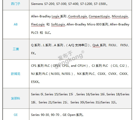

常见驱动支持的设备型号?

KEPServerEX插件提供了非常强大的数据二次处理能力,如果要把数据写入数据库,可以使用Datalogger插件,如果要做数据的数学逻辑运算,可以使用Advanced Tags插件,如果要把数据推送到IoT平台,可以使用IoT Gateway插件。

制造业套件包含的常用驱动有西门子、AB、三菱、欧姆龙、GE、Modbus和发那科等,其他驱动有OPC DA/UA驱动、霍尼韦尔、安川、倍福、松下、横河等。
