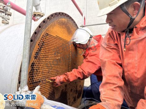

今年三月底,我接到市场部同事的电话:“付工,南港那边某大型化工企业有四台卧式冷凝器,管板让循环水腐蚀得不成样子了,你去看看?”
我第二天就买了票过去。
做我们这行心里都清楚,卧式冷凝器管板防腐这件事,看着简单,其实最容易踩坑。补焊、刷漆、换管板……好多厂子折腾好几年都搞不定。
卧式冷凝器管板防腐现场)

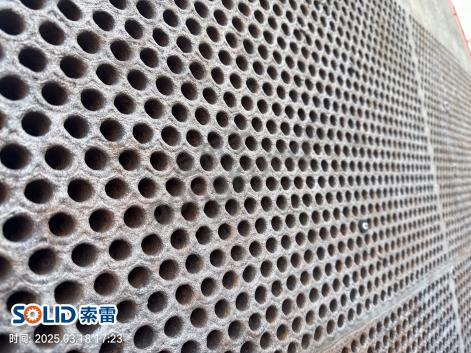

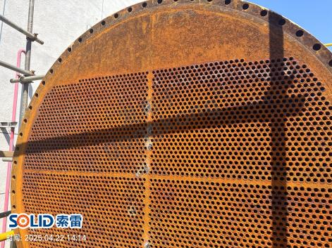

到了工业区,先在小程序上申请通行证,折腾了半小时才进厂。氯碱车间的赵经理带我爬上设备平台,用手电一照——好家伙,管板表面全是密密麻麻的蚀坑,像被虫子啃过的木头。壳程走的是R34a,管程走循环水,水垢下面藏着氯离子,常年累月地“挖墙脚”,管板结合处已经开始渗漏了。赵经理叹口气:“换热器管板防腐这事儿,我们之前找过三家,没一家能撑过半年。”

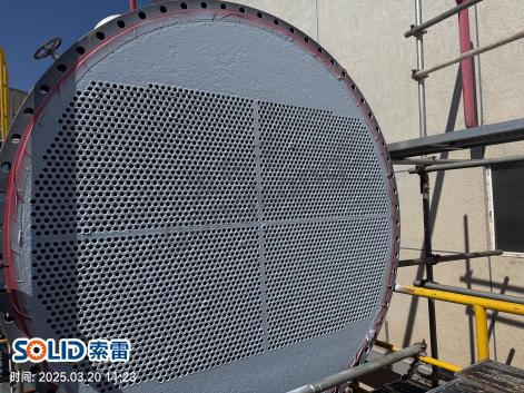

赵经理指着那四台设备跟我说:“付工,这是ET-1800A/B/C/D,直径一米八,管程材质为Q245R;壳程材质Q345R;这次找你们,就是想一次性把卧式冷凝器管板防腐做到位。”
我问他要了设备图纸,又现场测了尺寸,心里有了数。回去跟技术部的尹部长商量了一下,定了个方案:分五次施工,三月底到五月底,一台一台来。先用高压水清洗管束,再打压试漏、补焊,最后交给我们做防腐。

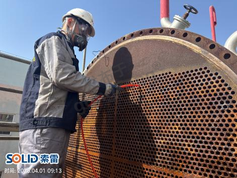

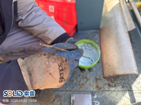

4月1日,我和同事小朱带着材料进场。这次用的主材是SD8002B和SD8000防腐专用材料,都是碳纳米聚合物体系。SD8000做底漆,SD8002B做面层,要求涂层厚度0.8mm。
但第一个难题不是材料,是吹水。
现场只有仪表风,压力7公斤,配的是12毫米的气管。管程里的水怎么都吹不干净,喷砂的时候,沙子一打上去,另一侧管板就开始翻锈——因为积水从管束里流过来了。我跟赵经理说:“不行,必须把水彻底吹干,否则换热器管板防腐第一步就废了。”车间派人又折腾了半天,换了更细的气管,分段吹,总算把积水清掉了。

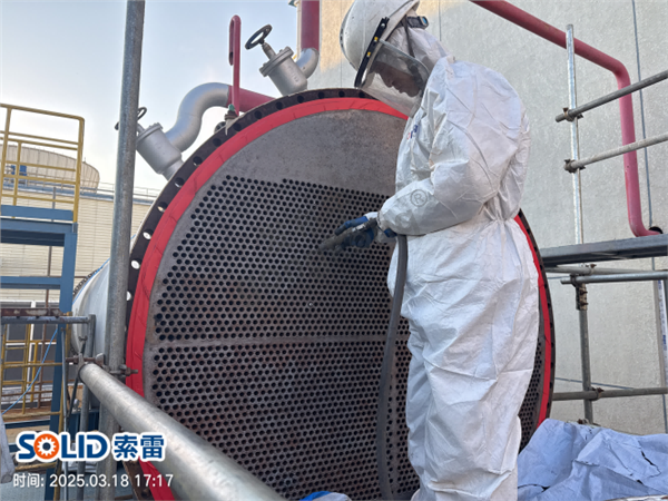

然后是喷砂。表面处理必须达到Sa3.0级,露出金属本色,粗糙度要均匀。两个管板,用了8袋沙子。喷完砂,用压缩空气把管孔里的尘土沙子吹干净,再用无水乙醇擦洗。这一步要是偷懒,涂层附着力直接打对折。赵经理在旁边看着,嘀咕了一句:“以前那些做卧式冷凝器管板防腐的,从来没这么较真过。”

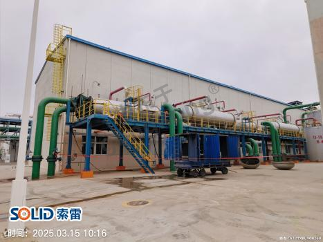

等底漆干透,就该上面层SD8002B了。这个材料要加18%的二甲苯,调配的时候我用电子秤精确称量,差一点都不行。
但最难的是管孔内壁的喷涂。

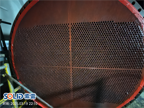

管板直径一米八,密密麻麻的换热管孔,每个孔的内壁至少要喷进去10mm深。普通的扇状喷枪打不到里面。我跟小朱商量了一下,把喷枪的喷嘴从扇状调成柱状,像根细针一样,一个孔一个孔地“点射”。这一步,是卧式冷凝器管板防腐成败的关键——管孔内壁如果漏喷,循环水就会顺着缝隙往里钻,不出半年准漏。
那一下午,我们俩蹲在管板前,举着喷枪,对着几百个孔挨个喷。手臂酸得抬不起来,但不敢马虎。喷完所有孔内壁,再把喷枪调回扇状,整体喷涂管板表面。喷一遍,等初固化,再喷一遍。总共喷了四遍,确保厚度均匀、没有流挂。
中间有一处材料稍微流淌了,我赶紧拿毛刷刷平。赵经理开玩笑说:“你这跟做油漆工似的。”我说:“换热器管板防腐这事儿,差一毫米,三年后见分晓。”
