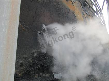

一、煤气柜泄漏,为什么比管道泄漏更难处理
很多化工厂、焦化厂、钢铁厂都配有煤气柜——湿式柜、干式柜、橡胶膜密封柜等。它就像一个巨大的“煤气仓库”,储存着大量高炉煤气、焦炉煤气或转炉煤气。
煤气柜泄漏,比管道泄漏更麻烦,原因有三:
第一,泄漏面积大。管道泄漏通常是点状穿孔或焊缝开裂,而煤气柜泄漏往往是柜壁腐蚀、密封件老化、底板开裂,泄漏点可能是片状的、线状的,传统方法很难一次性堵严。
第二,不停产治理难。煤气柜一旦停气排空,意味着整个煤气管网压力失衡,上下游多个工序都要跟着停产。一天损失多少?少则几十万,多则上百万。很多企业不敢停、也停不起。
第三,动火风险极高。煤气柜内残存的可燃气体很难彻底置换干净,焊接、切割等动火作业稍有不慎就是爆炸。行业内煤气柜检修动火出事的案例,不是没有。

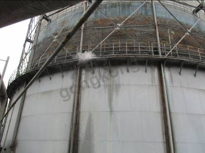

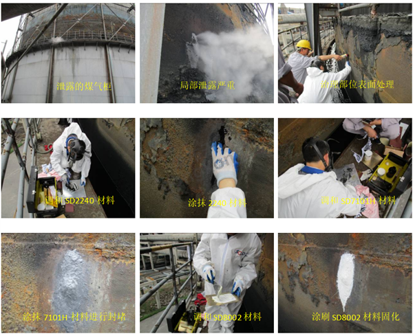

华北某焦化厂,一座5万立方米湿式煤气柜,使用超过10年。柜壁中下部出现大面积点蚀渗漏,泄漏点密密麻麻,有几十处,煤气带着水雾往外冒。企业尝试过在漏点处焊接,但柜壁太薄,一焊就穿;用胶垫加钢板压堵,没几天又开始漏。
企业面临的困境:
✔停气排空?全厂焦炉、化产都要停,一天损失超过80万。
✔动火焊接?柜内残存煤气,谁也不敢签字。
✔更换柜壁?报价60万,工期15天,根本等不了。
索雷的解决方案:
第一步:现场勘查,确定所有泄漏点的位置和范围。

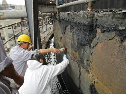

第二步:表面处理——用角磨机打磨泄漏区域,去除锈层和旧涂层,露出金属本色。全程湿式打磨或通蒸汽保护,杜绝火花风险。

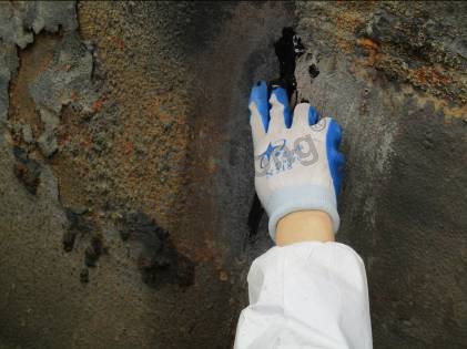

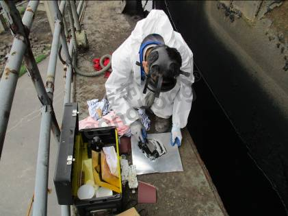

第三步:用索雷SD2240快速堵漏材料,对每一个漏点进行点封堵。材料见缝就钻,几分钟初固,半小时内把明漏全部止住。

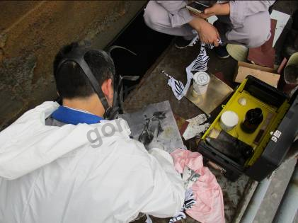

第四步:整体涂覆SD7111C防腐保护材料,覆盖整个泄漏区域,形成一层致密的、高强度的保护层,厚度约3-5mm。
第五步:固化后做气密性检测,用肥皂水查漏,无一气泡。
结果:从工程师到场到治理完成,一共用了2天。煤气柜没有停产,没有动火,综合费用不到5万元。到现在两年多了,治理部位没有再出现过泄漏。
 煤气柜泄漏现场堵漏过程
