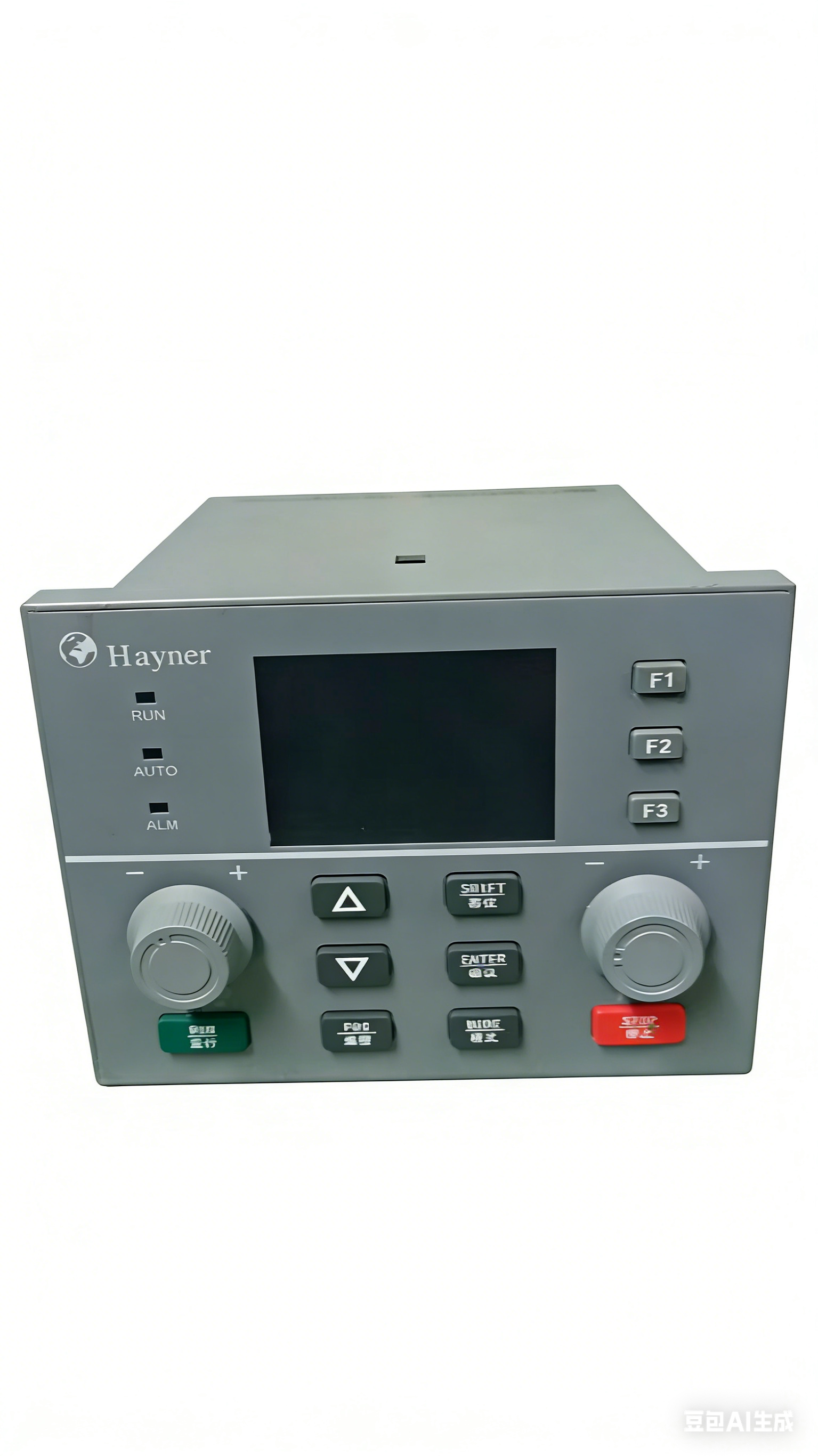

最后是海纳的V912,专用张力变频器。一万出头,把力矩电机换成普通异步电机,变频器内置开环张力算法。没有传感器,靠卷径估算和转矩补偿实现恒张力。

坑一:风扇电源的教训
换电机的时候,我们图省事,把散热风扇接到了变频器输出端。想着电机转风扇转,逻辑通顺。结果调试时空卷试运行,电机低速,风扇也慢转,半小时后电机烫得没法摸。
后来查手册才明白,这种低速大扭矩应用,电机风扇必须独立供电,220V直接取电,不受变频器调速影响。重新走线,问题解决。这个小细节,说明书上只占半行字,现场踩了才长记性。
坑二:线速度信号的"抖动"
V912用线速度法算卷径,需要前级牵引变频器给个速度信号。我们接了4-20mA模拟量,本以为万事大吉。结果开起来一看,卷径数值乱跳,张力跟着波动,膜卷收出来松紧不一。
排查发现,牵引变频器的模拟量输出刷新周期是100ms,而V912的采样周期更快,两者不同步,导致计算时用了"旧"速度配"新"转速,卷径算出来就飘。
解决办法是在V912里加滤波——把卷径检出时间从默认的200ms调到500ms,牺牲一点响应速度,换稳定性。调试这事,有时候不是追求快,是追求"不抖"。
坑三:气胀轴的"脾气"
这家厂用气胀轴收卷,内层胀紧后摩擦力大,外层小。如果全程恒张力,内层膜会被挤皱,外层又太松。这需要锥度控制——卷径越大,张力越小。
V912的锥度通过参数H1.24设置,我们叫"转矩张力系数"。设成80%,意思是卷径翻倍时,输出转矩降到80%,张力跟着递减。
但这个数不是算出来的,是试出来的。我们从0%开始,5%、8%、10%逐步加,老陈在旁边摸膜卷,说"紧了""松了""差不多"。最后定在12%,端面平整,内层不起皱。老陈说:"以前我凭手感,现在你们把它变成数字了。"我说:"数字能写进程序,手感传不下去。"他愣了一下,点点头。

第一次用自整定,参数出来后人机界面显示"运行",但收出来的膜摸起来还是不对劲。查原因:自整定是在空卷状态下做的,卷径小、惯性小;实际生产时卷径大、惯性大,对象特性变了,参数不适用。
手动调。比例增益从70%降到55%,积分时间从1秒提到1.5秒,微分关掉。老陈在旁边看,说:"跟以前我调离合器一个理——反应快了打摆子,反应慢了跟不上。"
